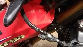

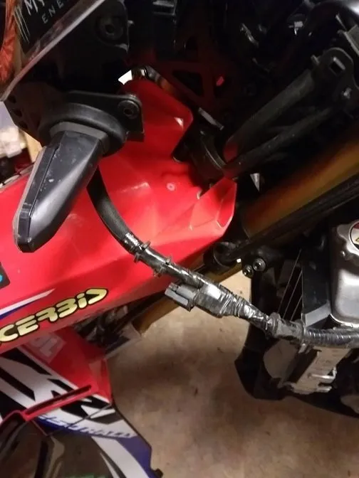

hier mal meine elektro erweiterungen

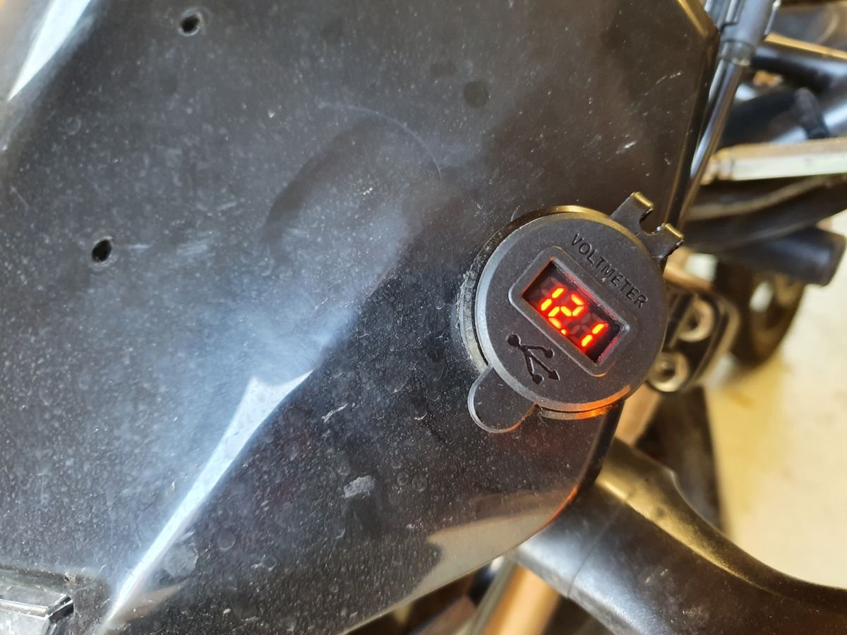

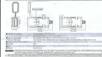

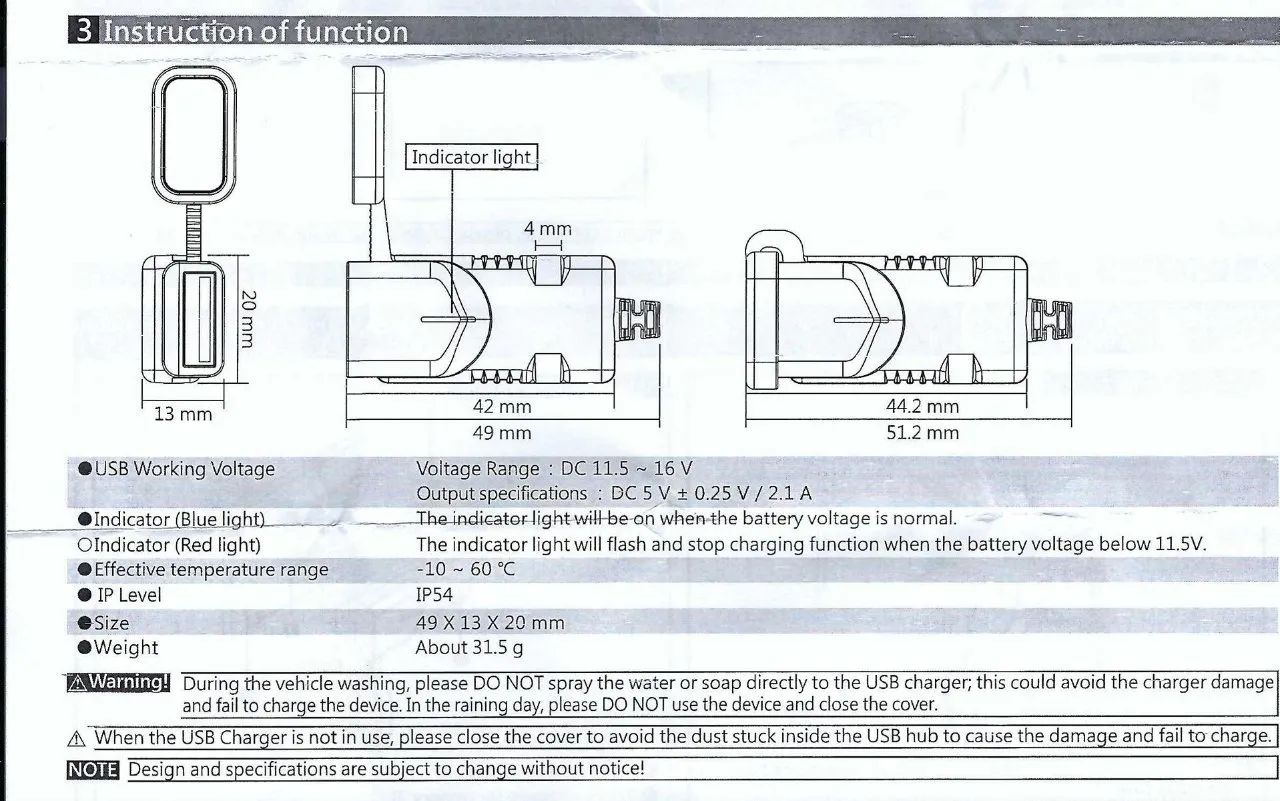

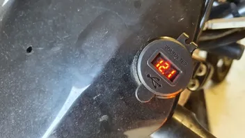

eine USB doppedose, wasserdicht mit voltmeter.

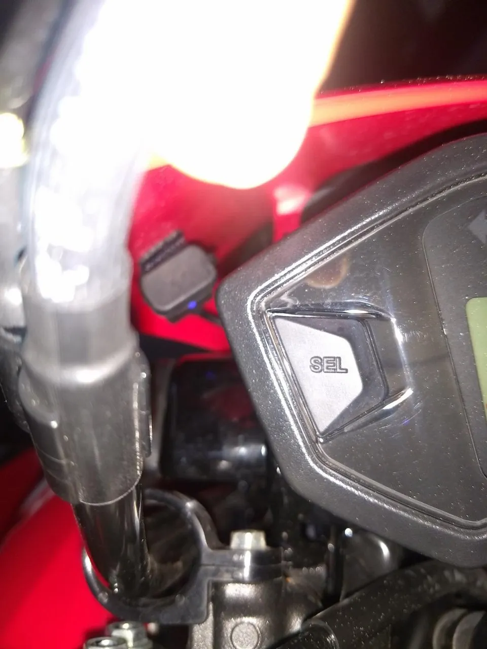

hinter der lampen maske ist wenig platz. ich habe die dose also etwas herausstehen

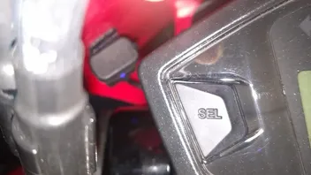

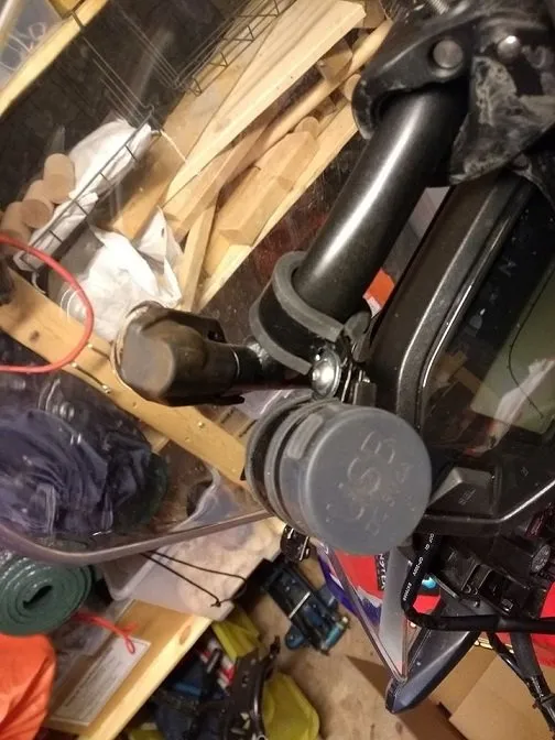

halter für navi und für das Handy
der TT rider kann leider kein offroad. deshalb noch das handy mit osmand+

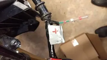

Das normale Abblendlicht habe ich mit einem Schalter abschaltbar gemacht und stattdessen ein LED Tagfahr licht unter die Lampe gemacht
Spart strom fürs navi, handy usw

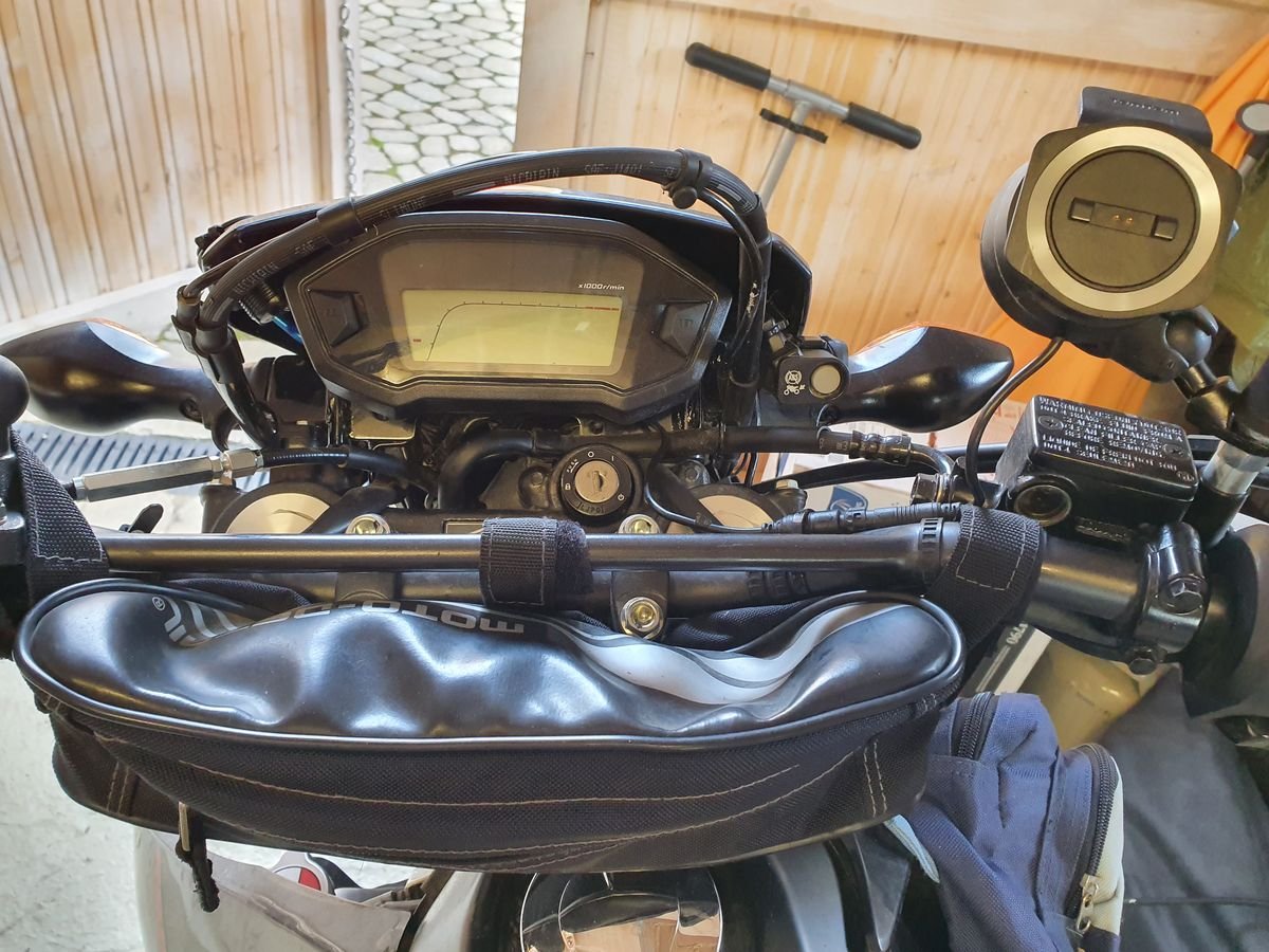

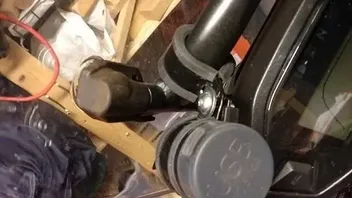

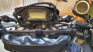

Die ansicht noch zu navi & handy
Navi ist fest verdrahtet vorne am Lampen strom des Abblendlichts - halter hierfür ist am spiegel rechts
Navi halter ist an der Lenkstange montiert mit Ram mount kugel. Strom bekommt es von der USB dose vorne

Die lenkertasche ist vom Louis (15 eur) https://www.louis.de/artikel/moto-detai ... r=10026525 - Beim TR hatte ich kein glück was zu finden und jetzt kommt ja noch der Aceris 12,5L tank drauf

Gute Idee.
Bei mir hängt alles links.
Entweder TT oder handy Halter, jeweils mit RAM Mount easy zu tauschen.
Hast du deinen handy Halter schon offroad erprobt? Ich habe einen ähnlichen und weiß nicht, ob das wohl hält?
Ich habe einen Tankrucksack, da passt alles rein. Mit usb am Lenker kann ich mein Handy dort verstauen.

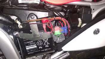

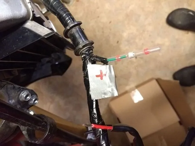

zu erst hatte ich einen DIN adapter mit din stecker + usb dran. das war aber im gelände zu rüttelig und mein handy/navi haben sehr oft die verbindungen getrennt- solange, bis ich angst hatte, nicht mehr zurück zu finden
nun also habe ich es fest verlötet, sodass mindestens navi oder handy immer strom bekommen. zusätzlich noch eine Power Bank.
Die nächste idee ist noch einen USB adaper über den ctek stecker an die batterie direkt anzuschliessen um ein handy zu laden- dieses aber nur, wenn die maschine am berg angerollt werden könnte

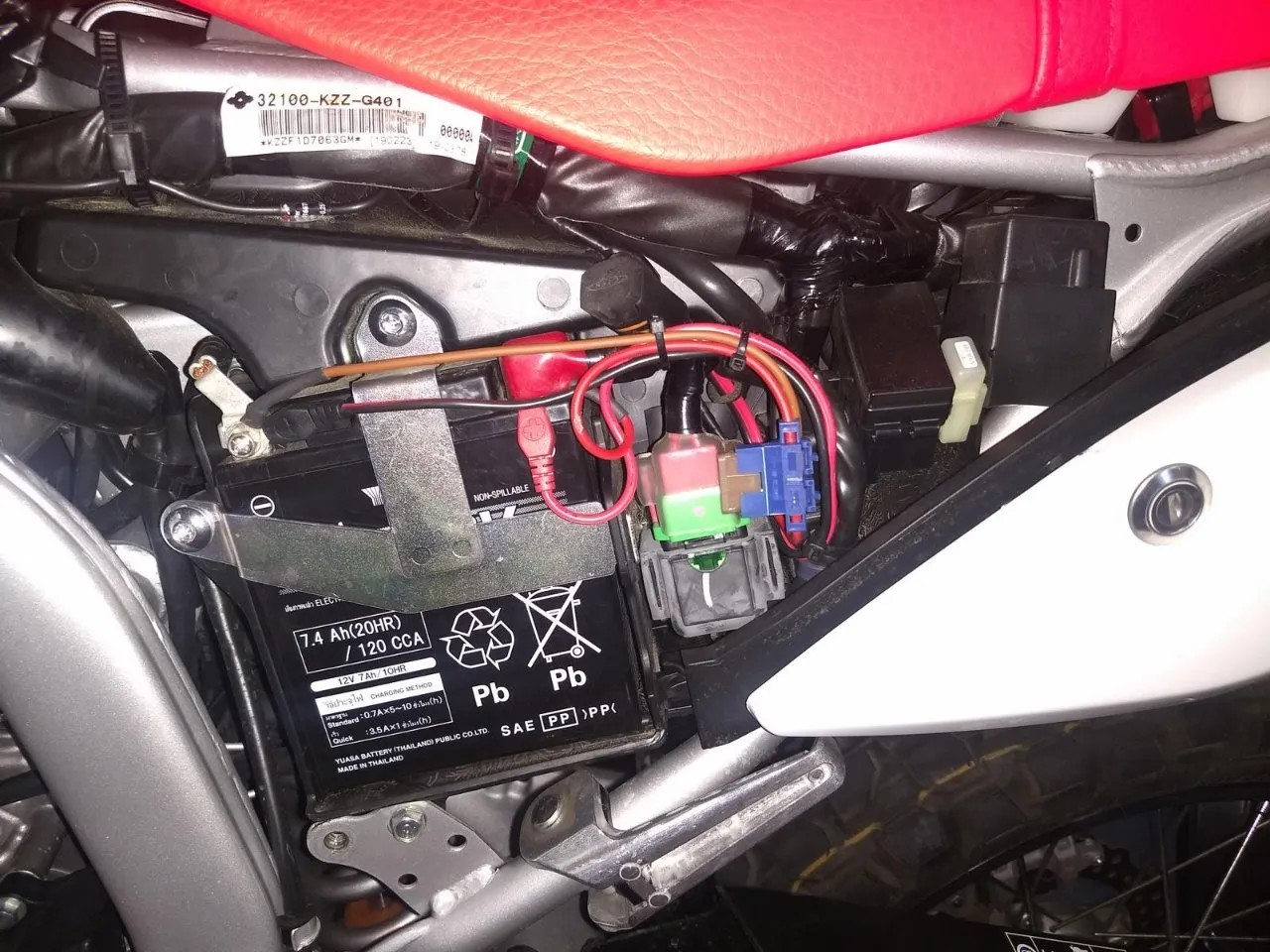

ich werde wohl nochmal etwas darüber nachdenken und die verkabelung ändern
ich habe hier nur gefunden, dass die lima nur max 70W bringt - bei offroad würde ich nur mit 50 w rechnen
https://www.quad-motorrad-ersatzteile.d ... watt-10-12
die h4 lampe als abblendlicht braucht 55 w = 12v / 4,5 A
dieses reicht für handy & navi aus, für heizgriffe ist das zu wenig.
hier also ein geschaltetes plus bei motorlauf mit jeweiligem einzelnen schalter für z.b. heizgriffe oder andere verbraucher zu der batterie über ein relais direkt schalten
ich überlege auch eine zusätzliche batterie 12v /5 v powerbank oder einen 12v lipo ersatz starter akku generell

Das scheint der Generator der Crossversion zu sein.
Die CRF250 L hat 340 W.
70 W wäre auch etwas schwach. Fernlicht + Rücklicht würden dann ja schon den Generator ausreizen.
CRF250 RALLY
Re: licht/navi/usb steckdose
ja danke, 340w sind schon viel besser
