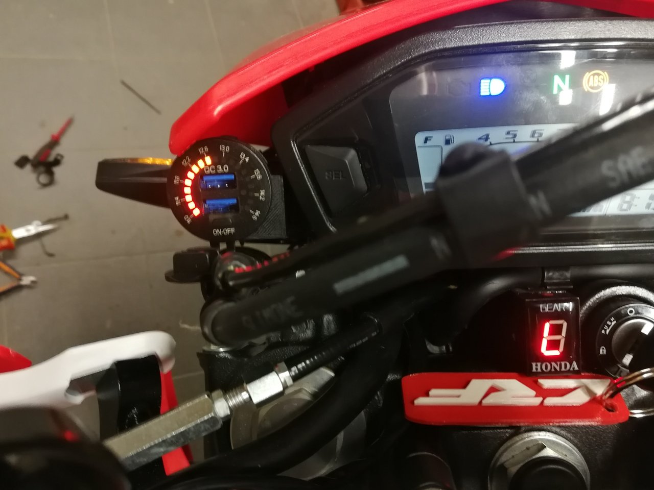

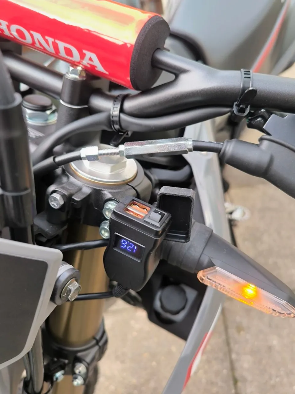

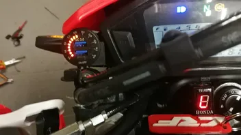

wollte euch kurz mal meine Lösung zur Integration einer Ladebuchse für's Handy/Navi zeigen. Habe mir einen Halter gezeichnet und gedruckt, welcher sich an einem vorhandenen ungenutzten Loch der Tacho Halterung befestigen lässt. Also kein kleben oder bohren, wie ich es bei anderen Lösungen gesehen habe. Fügt sich auch passabel in die Optik des Cockpits ein, finde ich.

Schöne Lösung muss ich sagen und die Spannung immer im Blick!

find ich auch sehr hübsch. Hat ja auch einen Schalter dran. Ich persönlich schließe die USB Steckdosen immer direkt mit Kabelsicherung an die Batterie an, so dass man z. B. die Foto-Akkus, oder die USB-Hirnbirn nachts, oder halt einfach ohne Zündung aufladen kann.
Ich hab mir auch einen Voltmeter mit USB-Dose installiert und dazwischen aber einen Druckschalter eingebaut, damit ich das Ding auch ausschalten kann. Wer keinen Strom, ohne Zündung braucht, der sollte sowas über den Zündstrom anschließen, wenn die Ampere nicht zu hoch sind. Meiner ist aber nicht so schön, wie der oben gezeigte und der hat auch noch einen eingebauten Schalter, was wäre des für eine Erleichtung gewesen
Was will ich eigenlich sagen: USB-Dosen verbrauchen, auch wenn nix dran hängt, einige mA, des zieht die Batterie nicht in einer Nacht leer, aber wenn sie einige Tage dran hängt, belastet es die Batterie gut messbar. Also entweder Zündstrom, oder eben Schalter und dran denken

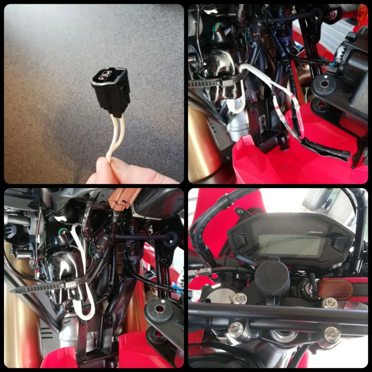

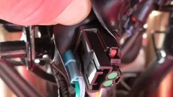

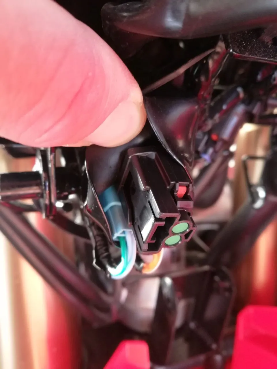

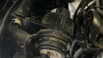

In meinem Fall habe ich das Ding an geschalteter Zündung angeschlossen. Es gibt unter der Tülle, wo die Blinker angeschlossen sind, eine freie 2 polige Buchse, in welcher ein Blindstecker steckt. Scheint extra für solche Anwendungen zu sein.
Hat natürlich den von dir erwähnten Nachteil, dass z. B. das Laden über Nacht nicht möglich ist. Aber dafür muss ich mich nicht um die Batterie sorgen. Schade ist, dass nach jedem stromlos machen die Volt Anzeige aus ist, bis ich einmal die On Taste drücke. Hätte die gerne immer sofort an.

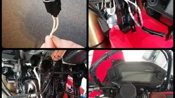

Die Ladebuchse gibt es Z.B. bei Amazon oder wer etwas Geduld hat, kann sie bei Ebay aus China für 8,52 Euro bestellen. So habe ich es gemacht.
https://www.ebay.de/itm/12V-24V-QC3-0-D ... 9578b7cc30
Der Stecker zum Anschließen an den Kabelbaum kommt ebenfalls von Ebay, war aber durch den Versand mit insgesamt 15 Euro echt teuer.
