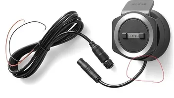

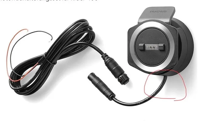

Das Tomtom hab ich über die Kennzeichenbeleuchtung zwischen gelötet.
Ist es möglich, den Anschluss auch für das Garmin zu verwenden?
Theoretisch hätte ich es im Foto roter kreis, das Kabel durgeschnitten und in die Garmin halterung gemacht.
Ist das so möglich? Oder stimmen die Stromstärken nicht überein?

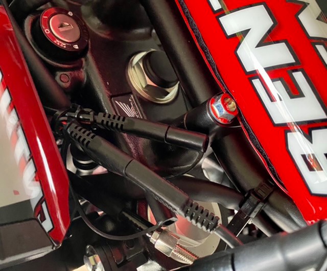

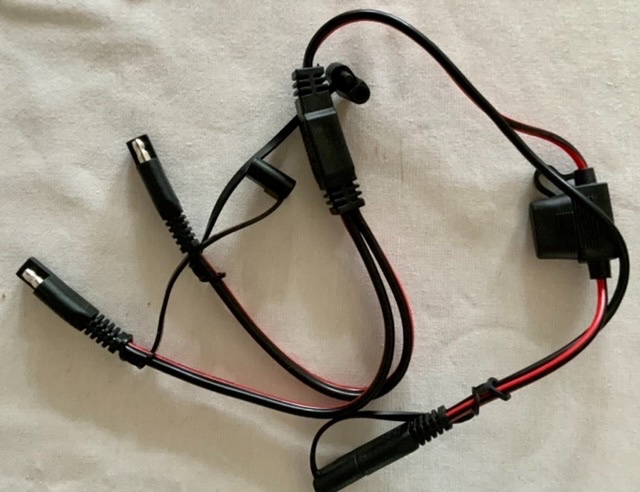

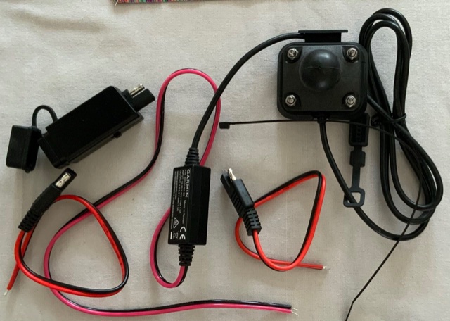

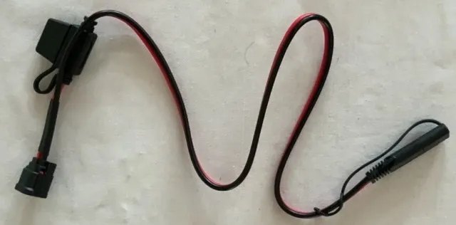

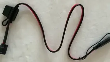

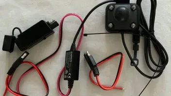

Ich hab’s noch nichts montiert, gehe aber auf geschaltet je 1x 12V und 5V im Cockpit mittels SAE Stecker. Weiter unten mein Ausgangsmaterial. Und hier der Plan...
  • Zum Stromanschluss hatte ich mir bei Boris (https://www.ebay.de/usr/boris2721) ein vorkonfektioniertes Kabel besorgt, der passende 12V Anschluss liegt ja im Cockpit.
  • Daran kommt dann eine 2x Weiche mit SAE Steckern mit SchutzKappen, die liegen dann (rank und schlank) im Cockpit. In eine der Weichen Schleife ich den 5V Wandler von meinem Garmin ein und beschrifte die SAE Schutzkappe mit 5V.
  • ... an den 5V Stecker kommt dann die Garmin Navihalterung mittels SAE Stecker
  • ... an den 12V kommt dauerhaft ein 1x USB Stecker mittels SAE Stecker, ggf. für die Reise 2x USB, oder wenn ich’s mal brauchen sollte, eine 12V Boardsteckdose mittels SAE Stecker.
So ist alles modular und bei Bedarf austauschbar.
Warum SAE Stecker? Ich hab lange recherchiert und so richtig optimal (bei kleinen Abmessungen) ist nix. Mein Wunschtraum wären verpolungssichere Magnet-Stecker gewesen, die gibts auch, aber die sind recht groß. Superseal Stecker sind recht filigran ich hatte zwei mal Ärger damit (natürlich auf der Fernreise). Die SAE Stecker sind zwar nicht zu 100% wasserdicht, aber das spielt bei 12V keine Rolle (1) weil selbst unter Wasser kein Kurzschluss entstehen kann da der Weg den der Strom gehen müßte zu lang ist und (2) weil ich noch kleine Gummitüllen als Spritzwasserschutz an den Verbrauchern montiere.
Edit: Und wer keine Lust auf‘s Löten hat, dem seien Lötverbinder empfohlen, echt der Hammer wie gut das funktioniert!!! https://www.amazon.de/Preciva-Schrumpfv ... r_1_1_sspa
Ob das alles aber sinnvoll ist, keine Ahnung :lol:
Re: Tomtom und Garmin mit gleichem Stromanschluss
Beitrag von Wildduck » Dienstag 11. Mai 2021, 19:06

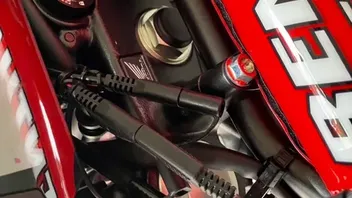

Habe die Teile heute ganz früh morgens montiert. Habe jetzt 5V und 12V jeweils via SAE Stecker im Cockpit.
