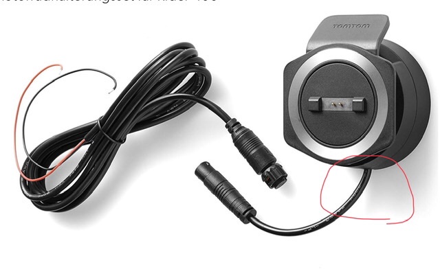

Das Tomtom hab ich über die Kennzeichenbeleuchtung zwischen gelötet.
Ist es möglich, den Anschluss auch für das Garmin zu verwenden?
Theoretisch hätte ich es im Foto roter kreis, das Kabel durgeschnitten und in die Garmin halterung gemacht.
Ist das so möglich? Oder stimmen die Stromstärken nicht überein?

Aus meiner Sicht wäre es besser eine Steckdose zu montieren und dann für das Zumo den Verkehrsfunkempfänger (Kabel mit Stecker für die Steckdose) anzuschaffen. Habe bei Garmin XT das Kabel getrennt, und mit Super Seal Steckern versehen um nicht immer mit der Turatech Halterung durch die Gegend zu fahren. Würde heute einen Steckdose anbauen, dann kann alles ohne Kabel zerschneiden demontiert werden. Hoffe das ist verständlich, sonst noch mal nachfragen.

Nein, normale 12V Steckdose. Am besten direkt am Lenker befestigt.
