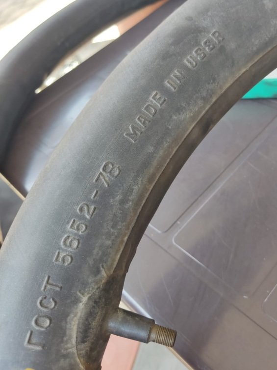

Re: Welchen Schlauch?
Hi,
also ich habe sehr gute Erfahrungen mit diesem Schlauch gemacht. Der hielt seit mind. 31 Jahren die Luft.
Stammt aus einer IZH und passt auch als 19" Schlauch auf die 18" Felge der CRF.
Das Ventil passt zwar nur mit dem Spitz durch das Felgenloch, reicht aber...
Und ist ca. 2mm dick, also vergleichbar mit einem heavy duty Schlauch.
fg aus Georgien,
Stefan
fg aus Georgien,
Stefan
- Kutter
- Beiträge: 938
- Mein Motorrad: CRF 450 L
Ganz klar, Militärqualität
Vermutlich Vorkriegsmodell und für die Ewigkeit gebaut
... nie Stickstoff einfüllen, sonst zerfällt er zu Staub
Wenn das Loch in der Felge zu klein ist, dann bohr es halt auf
Damals war heavy duty normal.
Aufbohren habe ich auch kurz überlegt, aber da ich noch einen 2ten Ersatz Sowjetschlauch hatte, riskierte ich es ohne Aufbohren und es hat tatsächlich >300km gehalten.
fg,
Stefan
