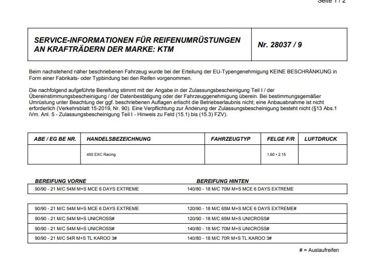

KTM und SWM liefern die Motorräder mit
1.6-21 für 90/90/21
2.15-18 für 120/90/18 oder auch 140/80/18
aus.

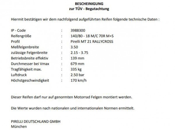

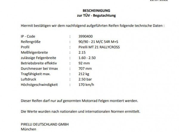

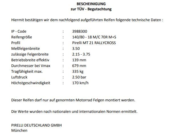

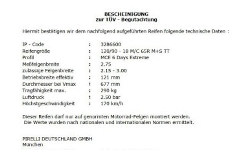

Von Pirelli/Metzeler bekommt man die Bestätigung für diese Kombinationen;
Wenn der TÜV Prüfer nicht will, sucht man sich einen Anderen.
Ich brauchte auch 3 Anläufe
Die Info habe ich von Pirelli/ Metzeler bekommen.
Michelin / Mitas waren hier weniger hilfreich
