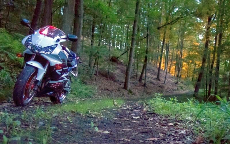

Wahrscheinlich wäre eigentlich der Metzeler Tourance der richtige 95% Reifen, aber wenn dann die anderen 5% "nasser Waldweg" gar keinen Spaß mehr machen ist's auch Mist und nicht besser als mit meiner Dicken:
