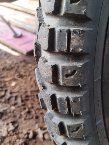

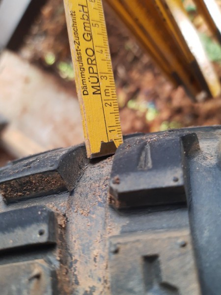

Zustand nach 6900km, noch 6mm Restprofil in der Mitte. Ab 5mm fährt man auf dem durchgehenden Mittelsteg.

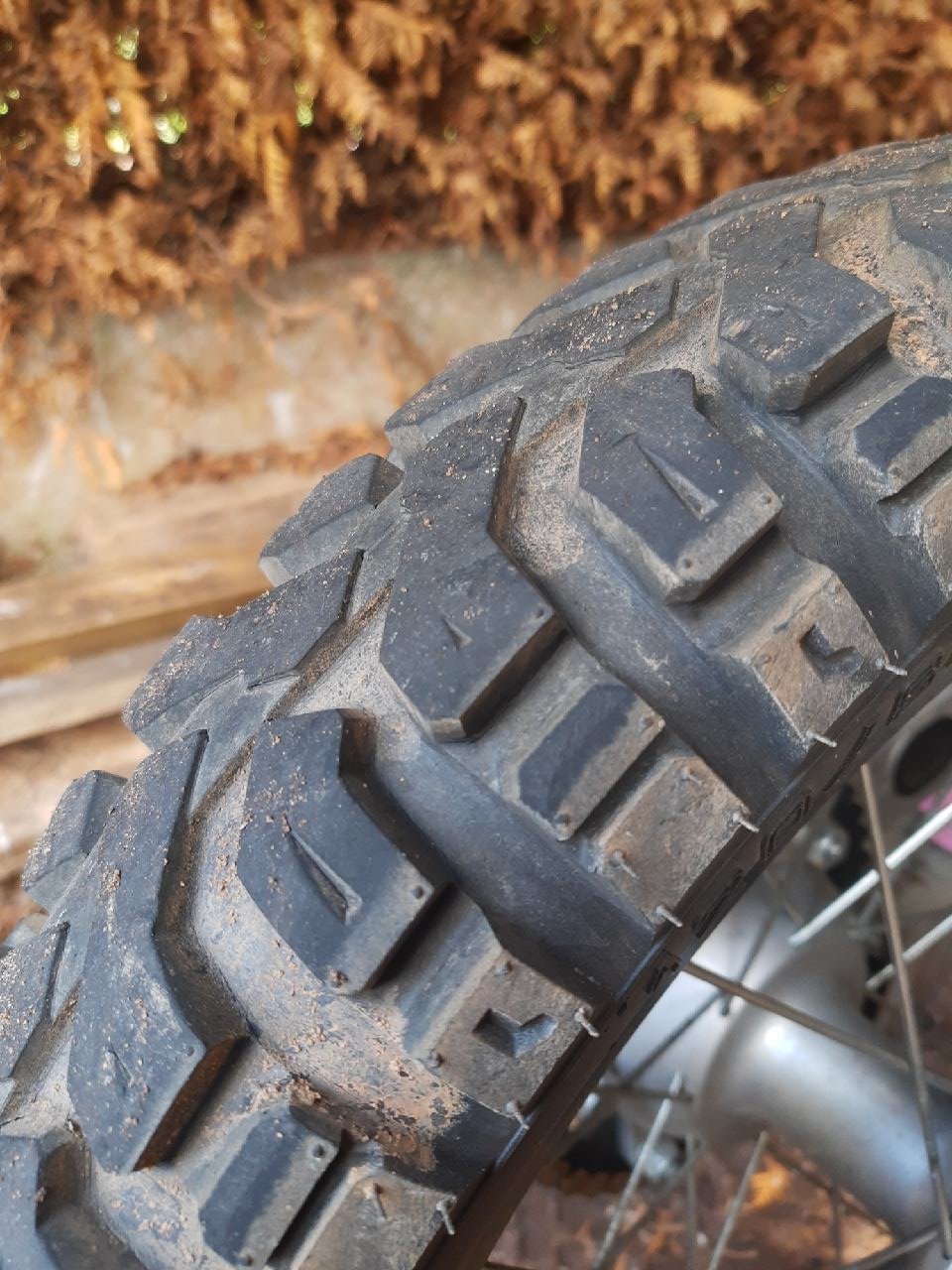

VR
Schlecht zu erkennen, aber der fährt sich sehr ungleich ab, mit ordentlichem Sägezahn.
Das Profil wird auch andersrum montiert als bei vergleichbaren Reifen (Heidenau, Mitas).
Nicht mein Favorit in Sachen Fahrverhalten und Haftung.

Wenn der nach 6.900 km immer noch 6 mm Profil hat, dann kommt der in meinen Augen als "Tourenreifen 50/50" in Frage.
