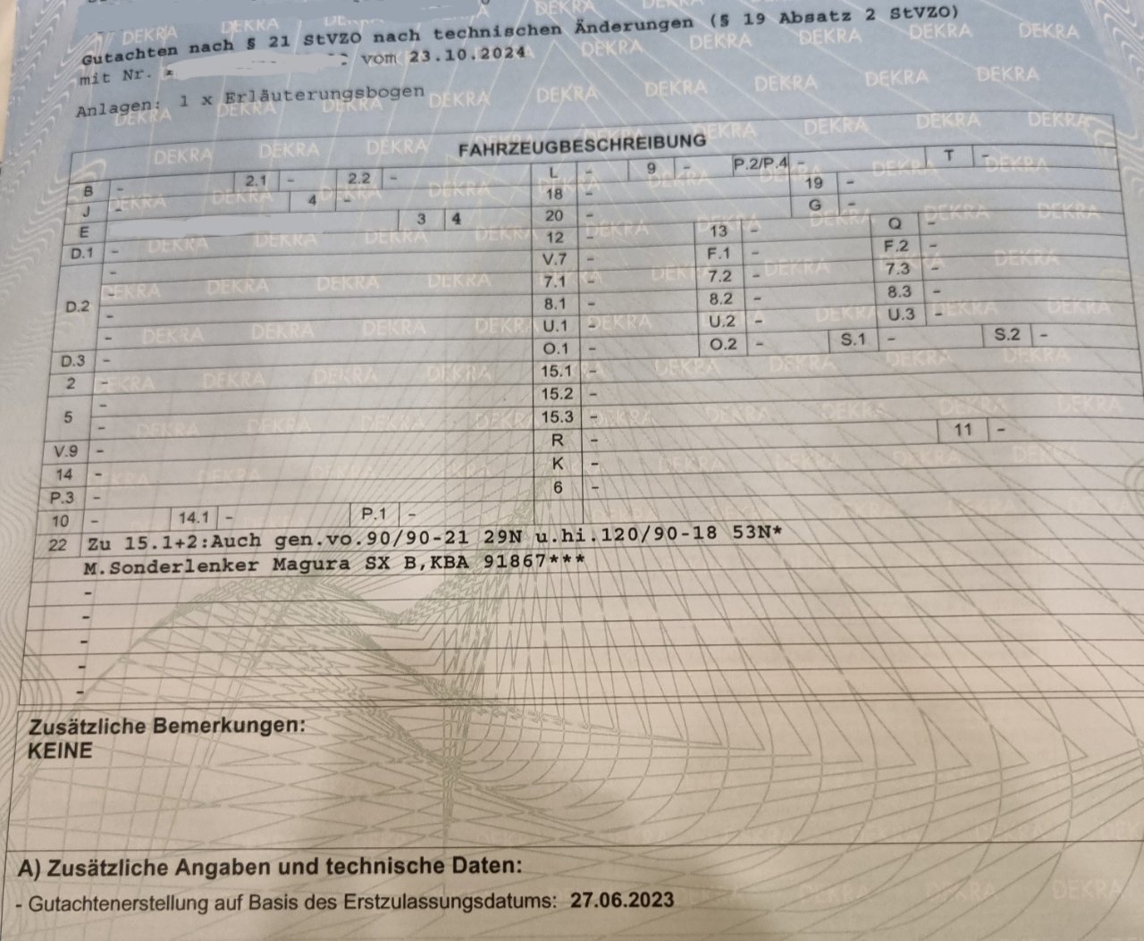

Ich tanze hier mal wieder aus der Reihe. Genau die Eintragung, die ich vor 2 Jahren an meiner 22er CRF300L (die dank Rahmenschaden inzwischen anderswo ihr Unwesen treibt) hab machen lassen, habe ich heute an meiner 23er CRF300L machen lassen. Da ich in der gleichen Dekra Niederlassung war und zufällig auch noch an den gleichen Prüfer geraten bin, ging das sogar ohne Probefahrt. Eingetragen wurden der Magura Lenker inkl Lenkerhalterung auf Basis der vorliegenden ABE (für eine MD44) und die geänderte Bereifung aus Basis der TÜV Bescheinigung und Einzelabnahme am Motorrad. Statt 80/100-21 jetzt 90/90-21 und statt 120/80-18 jetzt 120/90-18. Das wurde als zusätzliche Bereifung ohne Reifenbindung eingetragen. Geänderte Reifengröße allerdings nur in Kombination.
Ich bin jetzt nicht mit Nachdruck darauf rumgeritten, dass die Eintragung, die er mir gerade gemacht hat, ja eigentlich gar nicht mehr geht, habe aber im voraus erst bei seiner Kollegin und beim 2. Besuch bei ihm nachgefragt, ob es da irgendeine neue Änderung gäbe, die das unmöglich mache. Haben beide verneint. Die meinten mit Freigabe vom Reifenhersteller wäre es ganz einfach, mit einfacher TÜV Bescheinigung geht es per Einzelabnahme immernoch wie bisher: Vorstellung mit eingebautem Reifen und dann Prüfung am Motorrad auf Freigängigkeit und prüfen im Fahrversuch, dass der Tacho immernoch ausreichend vor geht und das ABS noch regelt. Der Fahrversuch ist bei mir diesmal entfallen, weil er den ja vor 2 Jahren schon am baugleichen Motorrad gemacht hat. Dadurch ist es auch 100€ günstiger geworden.
Der O Ton war in etwa: "dafür machen sie ja eine Einzelabnahme bei einem Sachverständigen. Ich schaue mir das an und wenn ich das technisch vertreten kann, gebe ich das frei"
Und er hat das alles nicht einfach stumpf vom letzten Mal abgeschrieben, sondern sich Zeit genommen und Gedanken gemacht. Was ich noch nicht wusste: die Achslasten haben sich von 2022 zu 23 verändert. Vorne von 106 auf 103kg und hinten von 198 auf 201kg. Deshalb ist der eingetragene Last index jetzt vorne und hinten ein anderer. Vorne statt 30 jetzt 29 und Hinten statt 52 jetzt 53
Also der war schon gründlich, daher kann ich mir nicht vorstellen, dass ihm da ein Flüchtigkeitsfehler unterlaufen ist. Offenbar geht es immernoch, so der SV denn will
Zuletzt geändert von bwm am Mittwoch 23. Oktober 2024, 23:07, insgesamt 1-mal geändert.

Moin Alex, das hört sich nach einem willigen SV mit echtem Sachverstand und Interesse an 👍🏻
Danke für diese Info! Was hat der Spaß dieses Mal gekostet?
"Geänderte Reifengröße allerdings nur in Kombination." bedeutet was genau?
Du darfst den 90/90-21 nur in Kombination mit dem 120/90-18 fahren?
Oder habe ich das falsch interpretiert?
