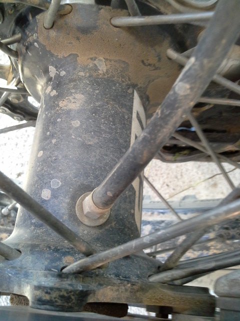

Mein freund hat auf seiner enduro eine bumpe momtiert , kann beim fahren den Luftdruck verstellen,
ist aber eigendlich unfair.

Bin auch Tubliss Fahrer und davon überzeugt. Das mit der Pumpe am Bike musst du mal näher erklären.

Die luftpumpe gibt es mit Einbausatz um ca.900 euro.
Leider nur glaub ich fuer KTM u. HUSKY
Luft bekommt der reifen ueber die distanzen u. radnabe.

Und wo kommt die Luft in die Radnabe ?

kompressor wird im Filtergehäuse verbaut.
Muss warten bis Peterle Luftfilter bei der Husky reinigt .
