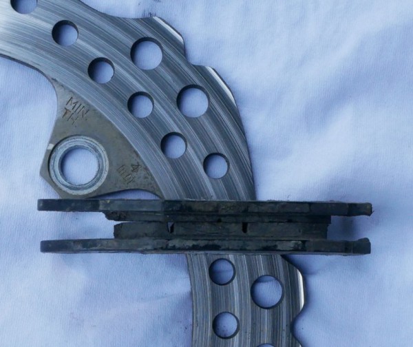

Habe gestern auch hinten die Bremsbeläge gewechselt. Der Bremssattel sieht nach ca. 5 Jahren und knapp 30.000 km noch gut aus. Der Bremskolben läßt sich von Hand reindrücken und sieht noch "glänzend" aus.
Die "Schwimm-Stifte/Buchse" hatte ich eigentlich noch fetten können. Aber da der Sattel sich frei bewegte und wir nur 2° hatten, habe ich das mal auf später verschoben. Sind übrigens noch die ersten Bremsbeläge gewesen.
Die neuen habe ich schnell beim Louis für 29,90 geholt. Leider ist die Bremsscheibe schon ziemlich "rau" und dementsprechend die Bremswirkung noch mäßig. Die Bremsscheibe hat noch 4,2 mm. Eventuell muss doch frühzeitig ne andere her.

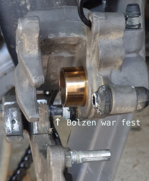

Ich hatte den Bremssattel nicht von den Halterung abgezogen, gereinigt und gefettet.
Die Quittung bekam ich etwas mehr als ein Jahr später. Da war dann die CRF 250 Rally 6 Jahre alt und hatte 35000 auf dem Tacho.
Die Bremsbeläge waren deutlich ungleich abgenutzt: Ein Indiz dafür, das der Bremssattel fest war.
Ich habe fast eine Stunde gebraucht um den Bremssattel von den Führungsbolzen abziehen zu können. Immer wieder habe ich Rostlöser hinter die Gummimanschette gesprüht. Den Führungsbolzen dann vom Halter abgeschraubt.
Damit ich den Führungsbolzen im Bremsattel bewegen konnte, habe ich die Mutter wieder auf das Gewinde aufgeschraubt und dutzende Male festgezogen und wieder gelöst, bis sich letztendlich der Führungsbolzen im Bremssattel drehen ließ und langsam heraus kam.
Jetzt werden ich dann doch wirklich jedes Jahr auch dem Bremssattel etwas Wartung zukommen lassen.
