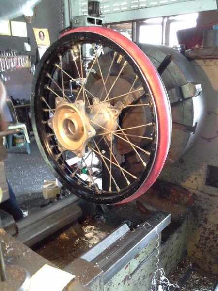

Fuer HUSKI u. KTM gibt es ein Luftsystem. Es ist programmierbar und mit blinkerschalter verstellbar .
Fuer meine honda XR250 leider nicht aber ab heute schon .
Die Luft wird über die Achse eingeleitet die hohlgebohrt ist
und am ende zugeschweißt wird .
Ein 2mm loch bringt die luft zur Lagendistanz Mitte.
die bei mir auch ein 2mm loch hat.
damit ist die Druckluft in der Radnabe wo sie gerne flüchten möchte.
Die Radnabe bekommt auf der Drehbank 2 neue simmering sitz innen .
Eine Chinapumpe um 10 euro und das ganze
wird übern blinkerschalter gesteuert .
Ich fahre TUBLISS das einen luftdruck von 0.0 bis 0.7 bar zulaesst.

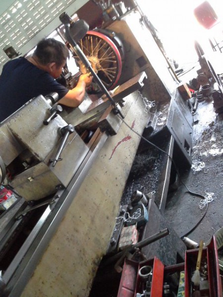

Re: Luftanlage
Jetzt hab ich einen gefunden
mit einer notwendigen großen Drehbank
