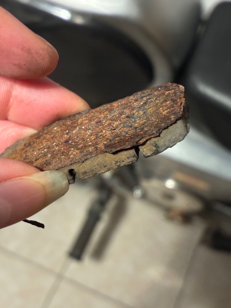

Also die TWR Sinterbeläge die Louis verkauft kann ich absolut nicht empfehlen. Die Bremswirkung ist gut. Allerdings sind mir am Hinterrad die Beläge innerhalb eines Jahres vom Träger abgerostet. Laufleistung unter 4000 km. Das geht garnicht. Auch nicht wenn man im Winter fährt wie ich…was sollen denn da die Millionen Autofahrer machen im Winter. Fahrzeug stehen lassen ???

Sieht dann so aus.
