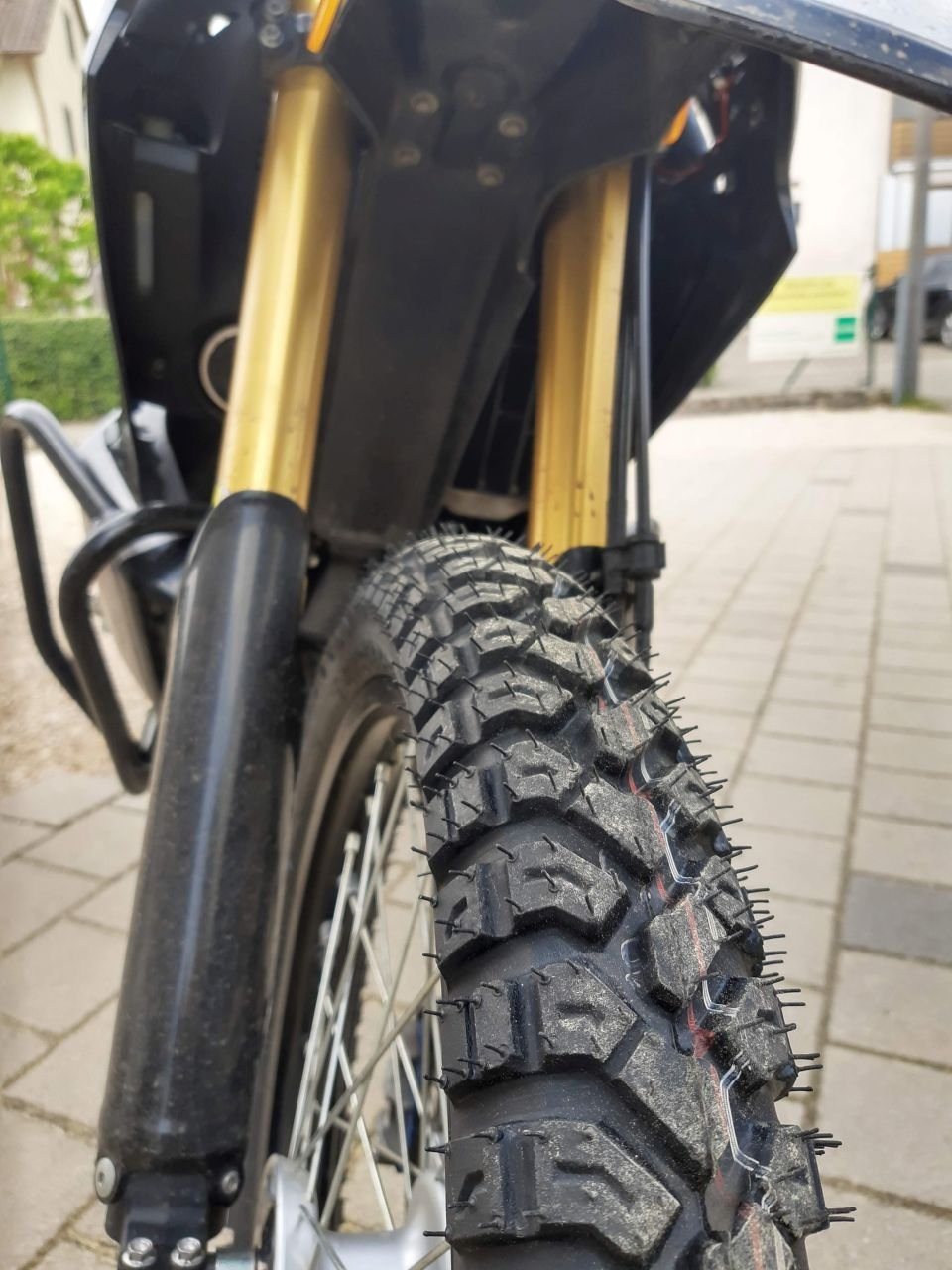

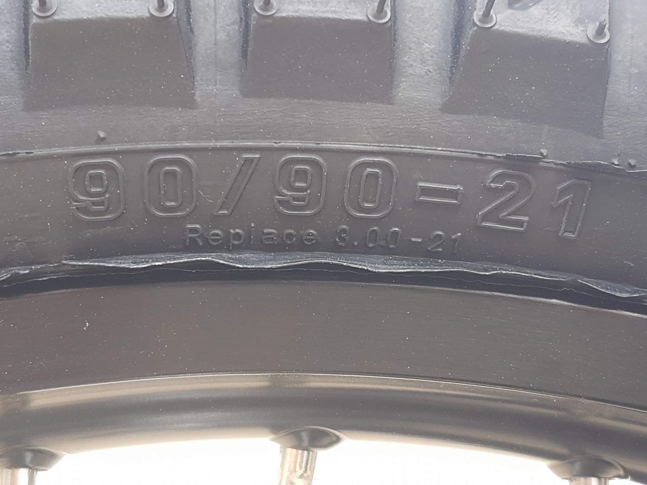

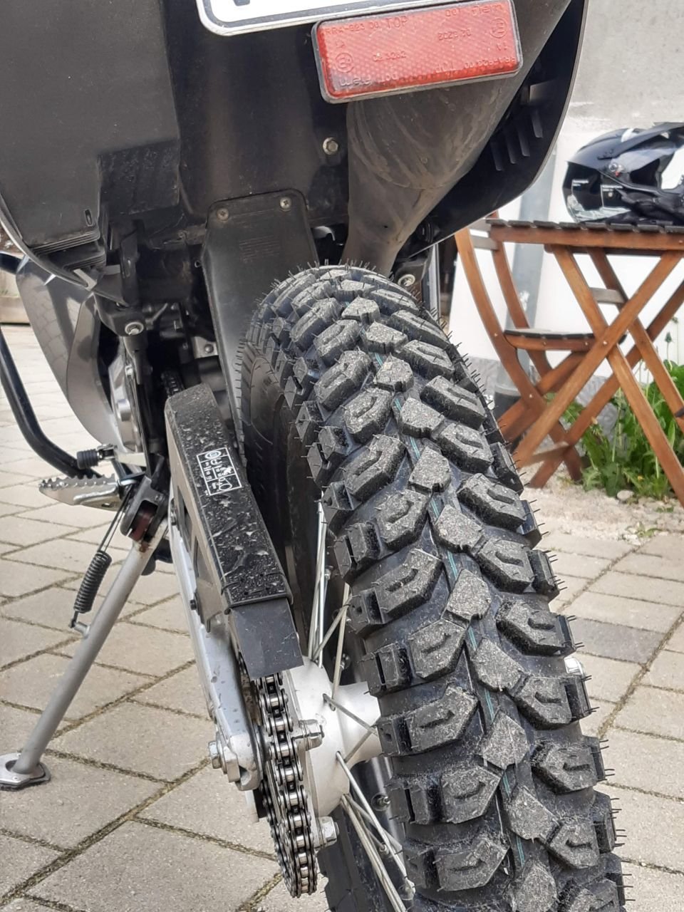

Die Reifen kamen heute drauf.
Die "Doppelkennzeichnung" vorne sieht so aus. Ähm, hatte ich mir anders vorgestellt, mal sehen was der TÜV im Herbst sagt.
Vorne
Hinten
Made in Germany und es war einiges an Gewicht nötig vorne.

Glückwunsch - sieht gut aus!
Soll made by Heidenau sein, vielleicht auch der bessere K60?
Hoffentlich hat er hinten auch eine Doppelkennung.
4.60-18 wäre toll und das was ich suche.

laut Tabelle entspricht der 120/80 - 18 aber einem 4.10 18.
Brauchst den für die KLX?

Der 130/80 scheint auch eine Kennzeichnung als 4.60 zu haben.
4.10 gibt es ebenfalls.

Stimmt, der 130/80-18 hat laut MEFO auch die 4.60-18 Kennung.
Ohne Doppelkennung richtet sich die DEKRA nach der Umrechnungstabelle.
Eine Eintragung ist bei korrekter Umrechnung der Größe nicht erforderlich,
solange kein bestimmtes Profil vorgeschrieben ist.
Gerade telefonisch erfragt und verblüfft. :o
Bis jetzt noch nie davon gehört. Hoffentlich ist das auch so Fakt.

Genau diese Auskunft habe ich von einem SV der GTÜ erhalten. Wollte mir hier aber, in einem anderen Fred, niemand glauben.
Wenn Zoll und metrisch laut Tabelle gleich sind, dann ist keine Eintragung erforderlich.
