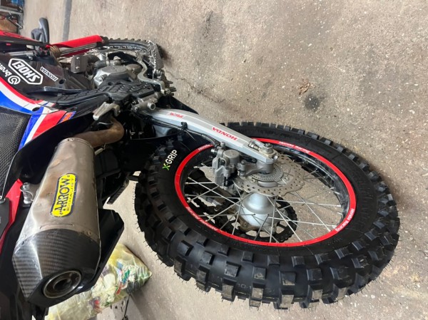

Beitrag von treefighter » Dienstag 8. November 2022, 22:19
Sodala, es ist soweit!
Am Freitag und Samstag bin ich im Umland von Opatija unterwegs.
Den X-Grip Escalator in der Grösse 140/80-18 hab ich heute montiert.
Er passt gut in die Schwinge und die serienmässige Felgenbreite von 2,15“ sollte auch passen. Auch die EXC Maschinen von KTM kommen auf 2,15“ Felgen und 140/80-18 ab Werk.
Ich werde berichten, ob das bei purem Offroadeinsatz gut funktioniert.

Beitrag von bwm » Mittwoch 9. November 2022, 06:56
Kettenschutz passt auch? Das wäre rein optisch bei mir der limitierende Faktor gewesen

Beitrag von treefighter » Mittwoch 9. November 2022, 08:35
Der Dateianhang 3D1C1B2E-3BFC-4F8E-8F5C-DEEF5961E31D.jpeg existiert nicht mehr.
Ja, geht sich alles gut aus.

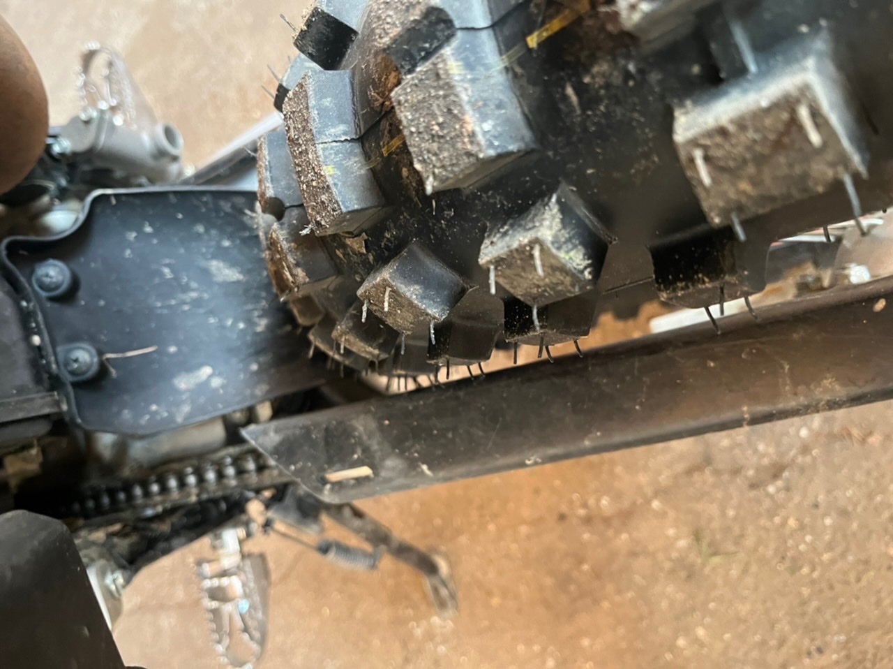

Beitrag von treefighter » Mittwoch 9. November 2022, 08:36

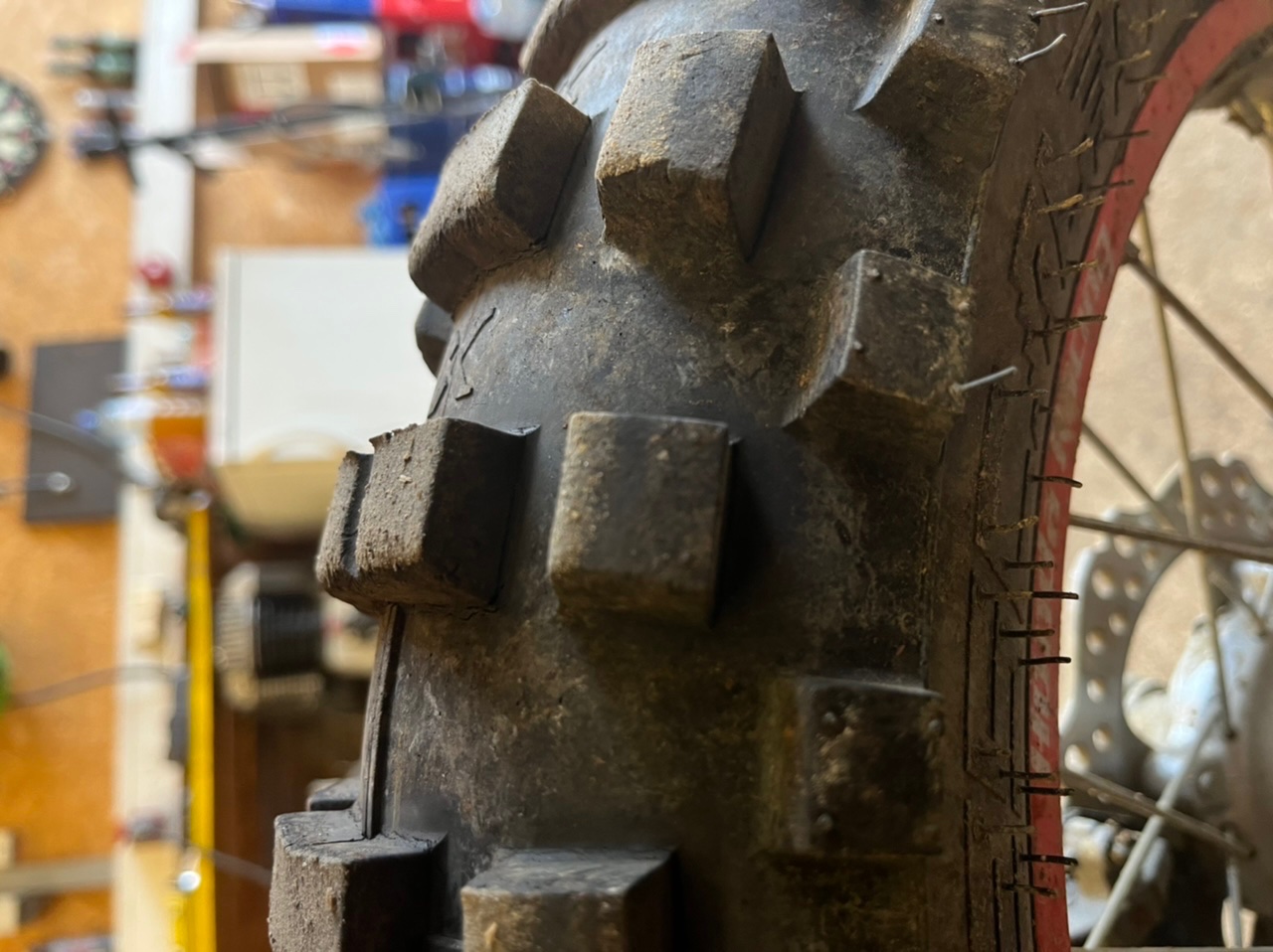

Beitrag von treefighter » Montag 14. November 2022, 23:27
Der X-Grip Escalator hat sich gut geschlagen in Opatija.
Die Breite ist mir nicht negativ aufgefallen. Das Handling der Maschine ist spielerisch geblieben. Da er etwas höher als der Michelin Tracker ist, habe ich hinten 3 Zähne kürzer auf 43 übersetzt.
Damit bin ich gut klar gekommen.
Der Grip auf nassem Stein/Felsen ist durch die sehr weiche Gummimischung etwas besser. Der Verschleiss ist jedoch sehr hoch. Für Dual Sport halte ich ihn für ungeeignet.
Auf Asphalt würde der Reifen keine 200km machen.
Für „Hardenduro“ ist er sehr gut.
Bin gespannt, wieviele Tage er fahrbar ist.
Die Rally hat alles mitgemacht ohne dass etwas zu Bruch ging. Geschont hab ich sie wie immer gar nicht. Das Motorrad ist Hammer!
