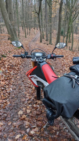

Die nicht Straßen Anteile sind Feld und Waldwege wie im Foto zu sehen und wenn ich es zeitlich schaffen sollte, wollte ich nächstes oder übernächstes Jahr das Moped endlich Mal richtig nutzen und die LGKS und AKS fahren
Aber die meiste Zeit führt der Weg zur Arbeit oder zum Einkaufen bei mir über geteerte Wege.

Allerdings sind das keine 5% Anforderungen mehr. Auch der gezeigte Waldweg mit nassem Laub ist für Kompromissreifen eine ziemliche Herausforderung.
Jetzt musst du dich entscheiden, was du willst. Sehr gute Performance auf der Straße und sehr gute Performance im Gelände gibt es nicht in einem Reifen. Kann es nicht geben.
Gute Performance auf einem und okaye Performance im anderen sind dann Kompromissreifen. Z.B. K60 (eher Straße) oder TKC80 (eher Offroad). Gibt noch mehr.
