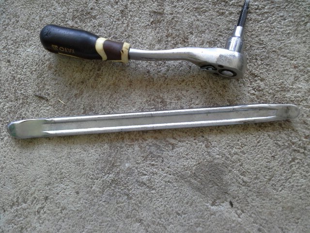

ken
Beiträge: 298
Wohnort: vienna u. CNX
Re: Ventil einfedeln leicht gemacht
Beitrag von ken » Donnerstag 31. August 2023, 15:55
hallo aus thailand
zuerst Ventil einfaedeln und danach etwas aufpumpen
schlauch einzwicken?
Die Montiereisen nicht ganz durchziehen
Montiereisen mit da Flex dünn schleifen aber nicht scharf (morgen foto)
Wenns eng wird mitn Gummihammer Montiereisen reinklopfen
Beste methode forever (ventileinfaedeln)

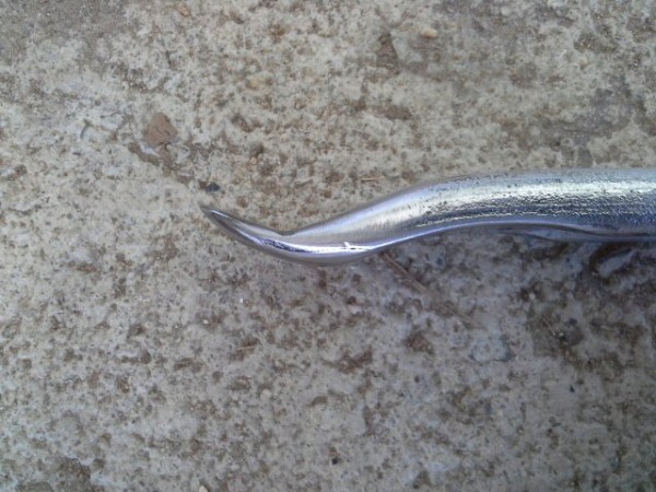

Beitrag von ken » Freitag 1. September 2023, 10:28
Ans

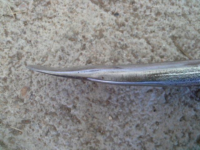

Beitrag von ken » Freitag 1. September 2023, 10:30
Zwa

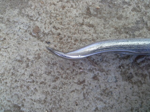

Beitrag von ken » Freitag 1. September 2023, 10:31
Drei
