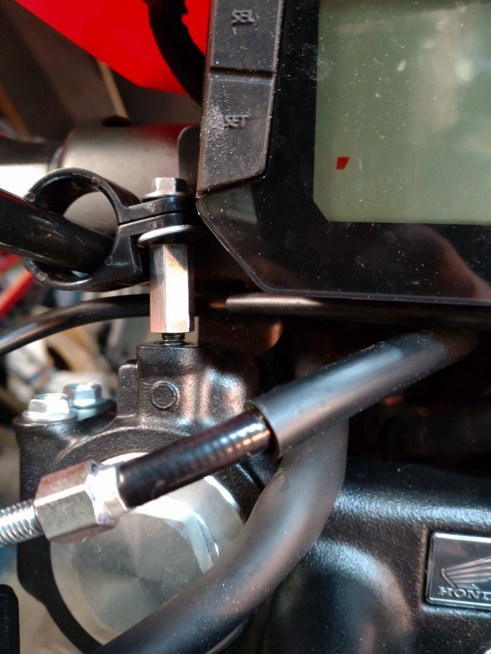

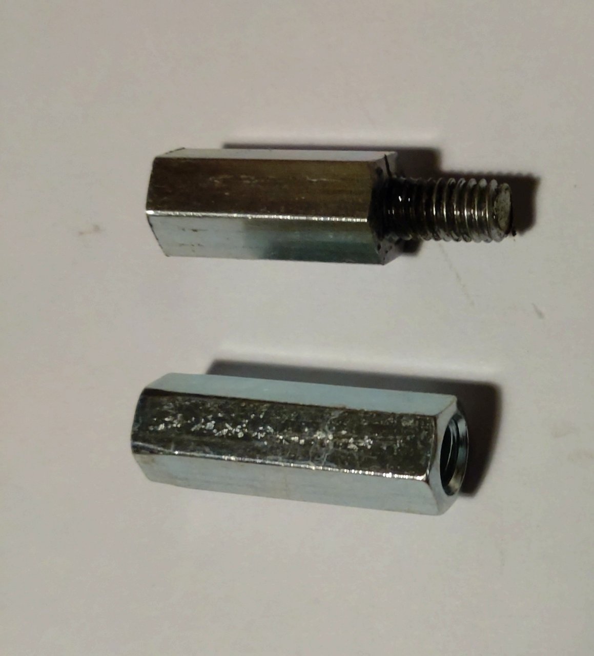

Beitrag von Michael R » Donnerstag 11. November 2021, 19:37
Anbei ein paar Bilder zu der von mir angewandten Gewindemuffe.
mit eingesetztem Gewindestift, Muffe selbst auf 22mm gekürzt
vormontiert
angezogen, Leitungen scheuern gerade eben nicht am Blinkerhalter.
Das ist mir zugegebener Maßen zu eng zum Halter, werde wohl nochmals etwas kürzen.
Habe aktuell noch 8 Gewindemuffen abzugeben, bei Intresse bitte PN.
Gruß Michael
