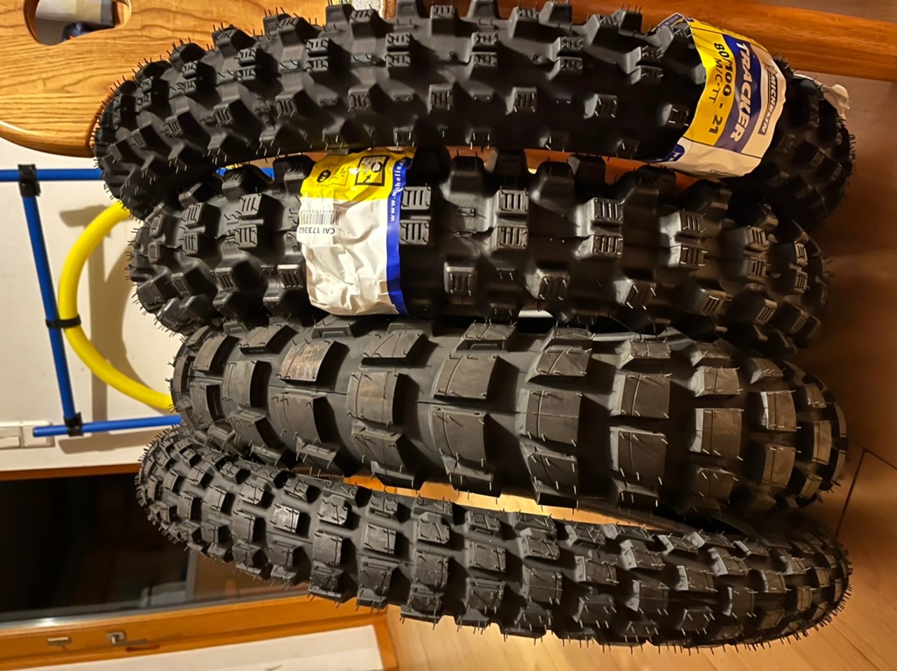

Ich hab den Anakee Wild schon auf Reserve eingelagert. Vorne hätt ich gerne den 90/90-21 gehabt, der ist aber vergriffen. Jetzt hab ich den 80/90-21. 80/100 gibts ja leider nicht.

Irgendwie werden meine Fotos immer gedreht. :evil:

Für welche Maschine hast du den Metzeler Tracer gekauft?

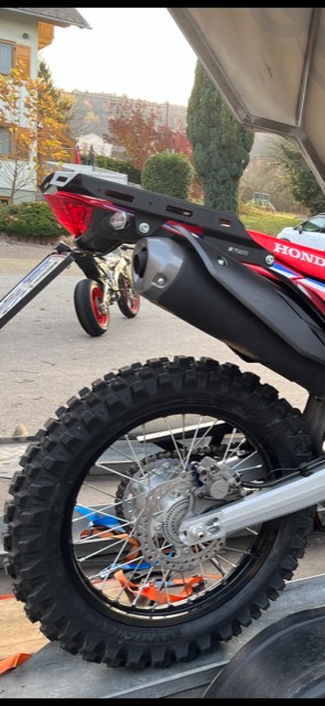

Das ist ein Michelin Tracker und den hab ich zur Zeit auf der Rally. Quasi als Winterreifen.
Die Überlegung war, dass ich in der kalten Jahreszeit eher mit dem Anhänger zu meinen Offroad Gefilden fahre.
Für die warme Zeit hab ich den Wild auf Lager gelegt. Laut Mopedreifenempfehlung und weil der 90er nicht verfügbar war, hab ich den 80/90-21 genommen.
