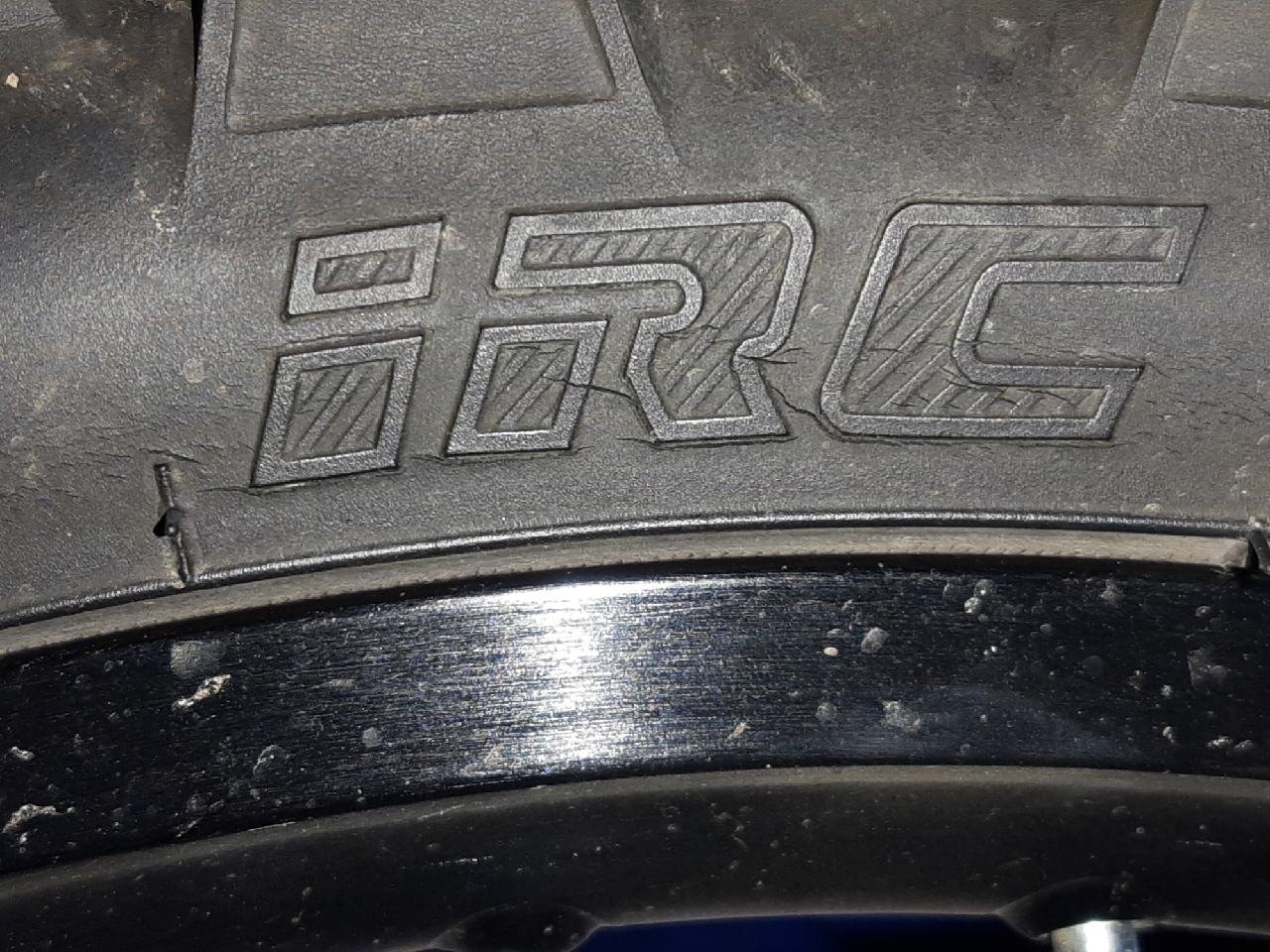

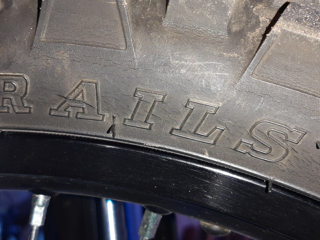

Ich glaube der IRC vorne muss bei mir tatsächlich früher runter als gedacht.
Habe heute mit Erschrecken ziemliche Risse in einer Flanke entdeckt. Interessanterweise nur links.

Das würde ich persönlich mal als normal und ungefährlich einstufen. Bin aber kein Reifenexperte. Ich hatte schon deutlich schlimmere Reifen drauf. Bin damit dann auch als ich das bemerkt habe schnell zum Reifenhändler hin und der meinte zu mir, dass solche oberflächlichen Risse normal und überhaupt kein Problem sind. Problematisch wird es erst, wenn man die Fasern der Karkasse sehen kann oder wenn wirklich Stücken vom Gummi fehlen, der Reifen also irgendwo beschädigt wurde.

Vertrauenserweckend ist es auf jeden Fall nicht.
Werde mir nochmal ansehen, wie tief die größeren Risse sind.
Werde aber dennoch direkt mal versuchen einen AX41 in 3.00-21 zu bekommen.

Ich kenne das bei Motorradreifen so nicht. Vielleicht durch starkes walken entstanden? So Risse habe ich bisher nur bei sehr alten Reifen gesehen, wie manchmal auf Anhängern.

...oder wenn das Mopped quer unter der Plane tagtäglich Sonne steht und ein Teil der Räder nicht abgedeckt war.treefighter hat geschrieben: ↑Samstag 16. April 2022, 13:28Ich kenne das bei Motorradreifen so nicht. Vielleicht durch starkes walken entstanden? So Risse habe ich bisher nur bei sehr alten Reifen gesehen, wie manchmal auf Anhängern.
Das setzt den Reifen am meisten zu.

Ja, tendenziell hat die linke Seite mehr Sonne gesehen.
Aber meine Autoreifen stecken ja auch jahrelanges Parken am gleichen Fleck weg, ohne so schnell Risse zu bekommen.
Vielleicht hat die Bereifung auch beim Händler zu viel Kunststoff-/Gummipflegemittel gesehen, war das erste Jahr ihres Lebens ja ein Showroom Fahrzeug.

Sonne bzw. UV Licht war auch meine erste Vermutung, als ich die Risse gesehen habe.
Der Weichmacher verdunstet aus dem Gummi und das Material wird spröde. Ein bekanntes Problem bei Anhängern und Wohnmobilen, die wenig bewegt werden.
Führt jetzt nicht gleich zu Totalausfall, kann aber bei der HU zu einem Hinweis oder ggf. geringfügigem Mangel führen, wenn extrem viele Risse vorhanden sind.
