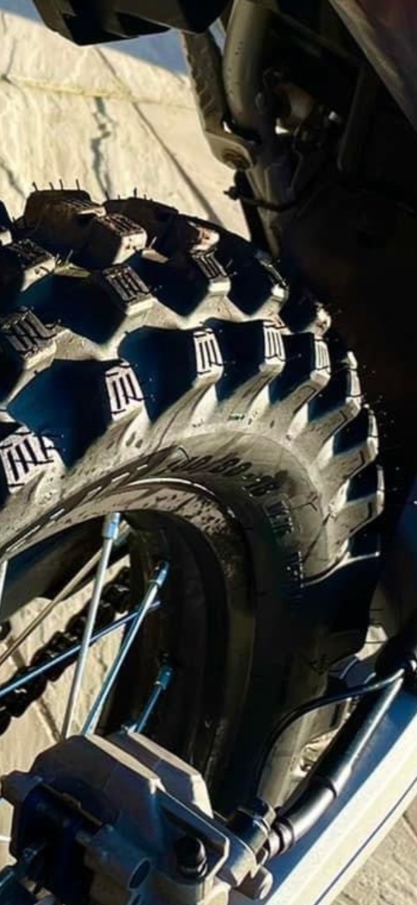

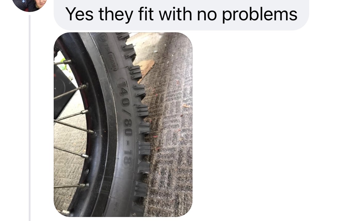

Nur zur Info:
Der Mitas E07 in 140/80-18 passt auf die CRF300.

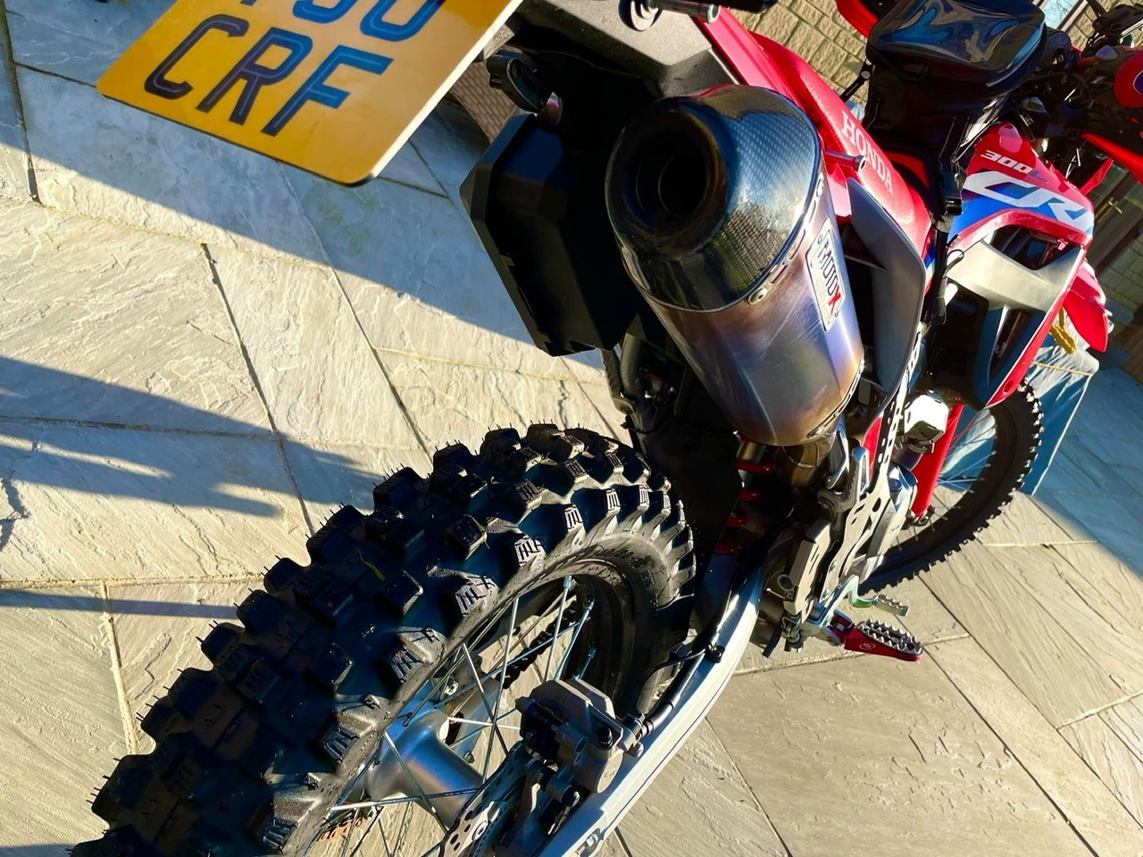

Beitrag von treefighter » Dienstag 9. Mai 2023, 10:06
LaLü hat geschrieben: ↑
Montag 8. Mai 2023, 19:21
Das ist doch super, aber z.B. mit einem Michelin sieht das ganz anders aus und das kann ich beurteilen, ohne es ausprobiert zu haben.
Michelin gibt die Karkassenbreite als Relation an und man muss die daher Stollen dazu rechnen.
Aber danke für den Hinweis mit dem Mitas E07.
Der Michelin Tracker passt ebenfalls in 140/80-18.
Soviel zur grauen Theorie.

Beitrag von LaLü » Dienstag 9. Mai 2023, 10:31
treefighter hat geschrieben: ↑
Seit wann sind denn die österreichischen Kennzeichen auf gelbem Grund? Sorry, habe ich wohl verpasst.
