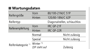

sind die Originalreifen mit Schlauch. Laut Handbuch schlauchlos, aber der Reifen ist mit TubeType beschriftet.

Schau doch einfach mal nach, vielleicht bist Du ja der Erste, der eine schlauchlos bereifte CRF 300 geliefert bekommen hat 🤭
Grüße
potzbach
Schlauchlos ist da nix.

ok, dann ist das wohl ein Fehler im Handbuch
