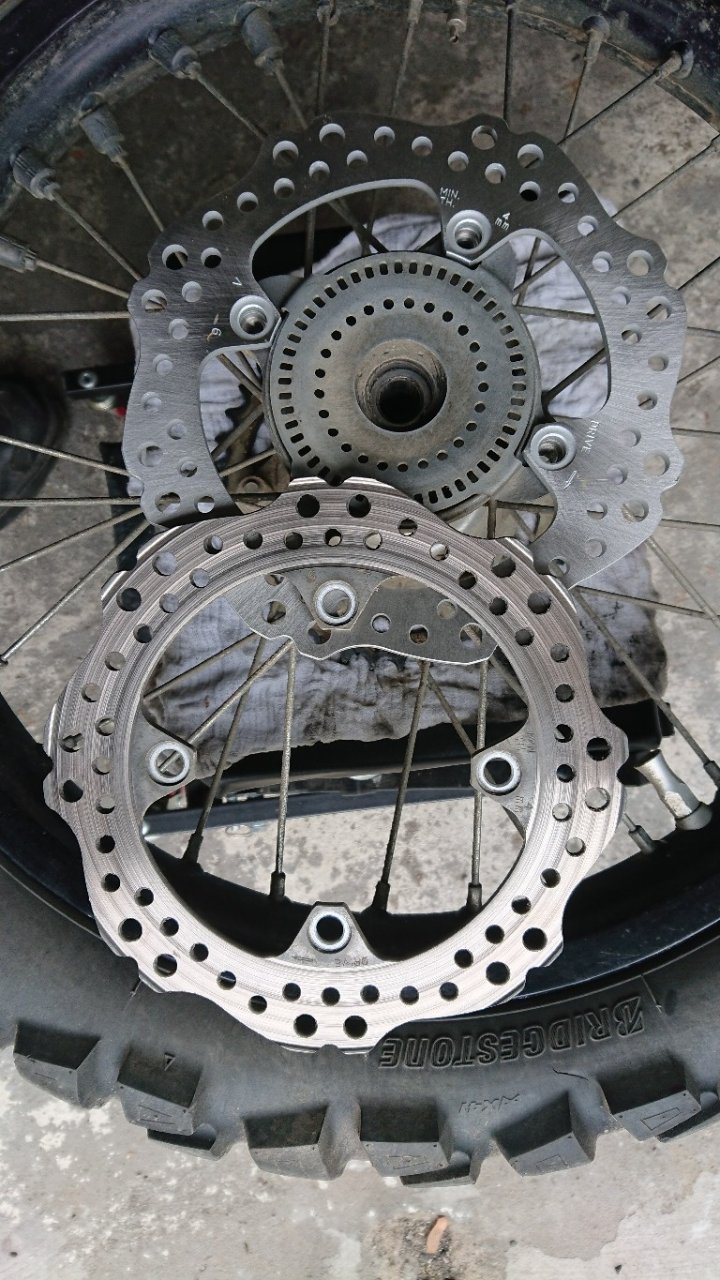

Heute kam auch endlich die hintere Bremse neu.
Im direkten Vergleich immer wieder erschreckend zu sehen was sich so abgetragen hat.
Die riefen waren auch schon sehr stark, eine richtige Berg und Tal Landschaft... :shock:
Jetzt bin ich vorne und hinten wieder im grünen Bereich :)

Moin moin.
Nach wieviel Kilometern?
Hat du andere Bremsbeläge genutzt?

Hi,
sind jetzt 38tkm.
Nachdem die originalen runter waren hatte ich Sinterbeläge von TRW drauf.
Die fressen die Scheiben schon deutlich stärker.

Beitrag von Mago » Sonntag 31. Januar 2021, 15:18
ich finde fast 40000 km sind ok,für die erste Scheibe.
Ich habe bei 12000 km auf die Sinter Beläge gewechselt.
Vor allem mit Gepäck ein großer Sicherheits Gewinn.

ich habe damals bei der Husqvarna von Sinter auf organisch gewechselt, kein Quietschen mehr und viel feiner dosierbar.
Neben dem erhöhten Verschleiß können Sinter Beläge eben auch andere Nachteile mit sich bringen.
