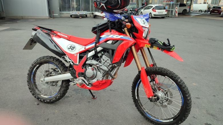

Hallo zusammen,
ich habe an einer L die Rally Bremsscheibe drangezimmert. Die beiden hier verlinkten Artikel reichen dafür aus. Ich hatte mir zur Sicherheit noch Splint, Unterlegscheibe und ein Gummi mitbestellt. Der Umbau wäre wohl aber auch ohne völlig unproblematisch gewesen.
Gleichzeitig habe ich auch TRW 818Si(nter) Beläge verbaut, was (u.a.) einen direkten Vergleich etwas erschwert.
Warum habe ich das gemacht? Einerseits fand ich die Bremse an der L für die Straßennutzung etwas zu klein dimensioniert.
Andererseits habe ich aber auch noch eine Rally - und kann nun problemlos die Felgensätze hin und herwechseln. Hat gelegentlich auch Vorteile...
Der Unterschied war für mich "sehr groß". Wie auch immer man das bewerten soll!? Vorher hatte ich ein leicht mulmiges Gefühl im Hinterkopf, dass die Bremse im Fall eines Falles (Schreckbremsung mit etwas Geschwindigkeit im Straßenbetrieb) nicht ganz so performant ist. Das habe ich jetzt nicht mehr. Auch unter diesem Aspekt bereue ich den Umbau also nicht...
DLzG
Olli
DLzG
Olli

Schön, das es geklappt hat und toll, das alles passt!
Hast Du noch ein paar Bilder dazu?
