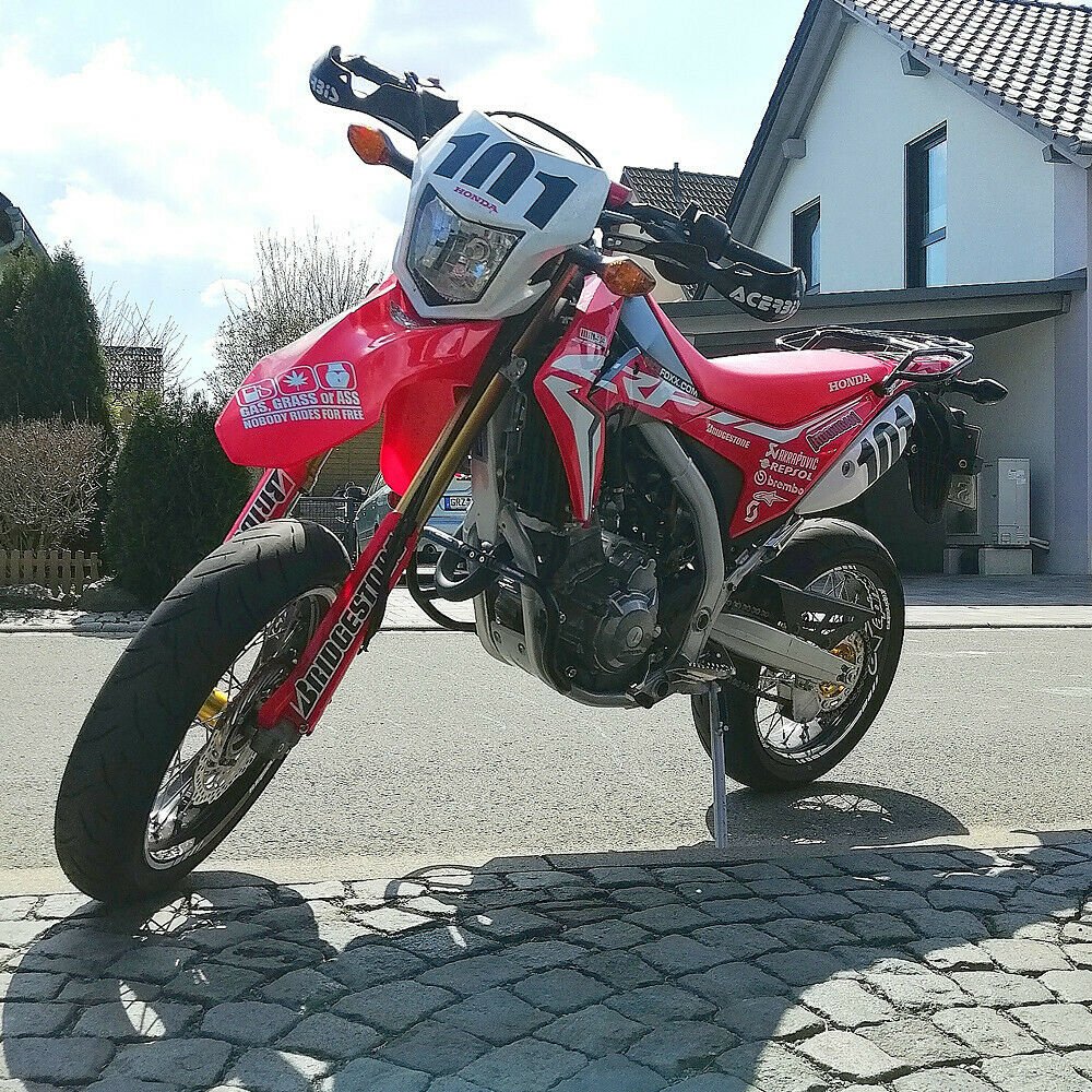

Schau mal, das sind Supermoto-Räder:
https://suchen.mobile.de/motorrad-inser ... ation_fsbo

Wir haben gerade mal gemailt; er meint, die Handlichkeit wäre frappierend. Er musste nur den Kettenschutz nachbearbeiten., damit die 150er Pelle passt.

Mich würde interessieren, was das ABS zu dem drastisch geänderten Abrollumfang meint.

Was soll das ABS dazu sagen? Das hat mit dem Abrollumfang nichts zu tun, der Sensor ermittelt die Raddrehzahl, nicht den Umfang.
Beim Auto kann das ABS/ASR durcheinander kommen, wenn man z.B. links einen völlig abgefahrenen, rechts einen neuen Reifen auf der gleichen Achse fährt. Vielleicht meinst Du das?

Ganz so einfach ist das wohl nicht: Klick.Micha hat geschrieben: ↑Mittwoch 8. Juli 2020, 18:45Was soll das ABS dazu sagen? Das hat mit dem Abrollumfang nichts zu tun, der Sensor ermittelt die Raddrehzahl, nicht den Umfang.
Ich denke auch, dass gewisse Parameter eben fest im ABS Steuergerät hinterlegt sein werden.

Ich habe den vierseitigen Thread jetzt mal so halbwegs durchgelesen. Generell ist für das ABS die Anzahl der Radumdrehungen pro Zeiteinheit entscheidend. Ich rede mal von einem "einfachen" ABS ohne Überschlagserkennung usw.
Diese ermitteln für jedes Rad getrennt und vergleichen meines Wissens nicht die Drehzahl vorne/hinten. Das müsste sie aber, um die Werte der beiden Sensoren in irgendeiner Form "komisch" zu finden.
Sprich: angenommen, Du hast 50 Segmente auf dem ABS-Ring, dann entsprechen diese 50 einer Radumdrehung. Ohne weitere Vergleichsparameter wie die Drehzahl des anderen Rings "weiß" das System nicht, ob diese Umdrehungen beim kleinen Rad 70 km/h oder beim großen 100 km/h entsprechen. Es sind einfach soundsoviel Radumdrehungen pro Sekunde.
Anders sieht es bei komplexen Systemen wie Kurven-ABS und Überschlagserkennung (Verhindern von Stoppies) aus. Die vergleichen ja beide Drehzahlen, um ein Abheben des Hinterrads zu erkennen. Vielleicht mache die Probleme?
