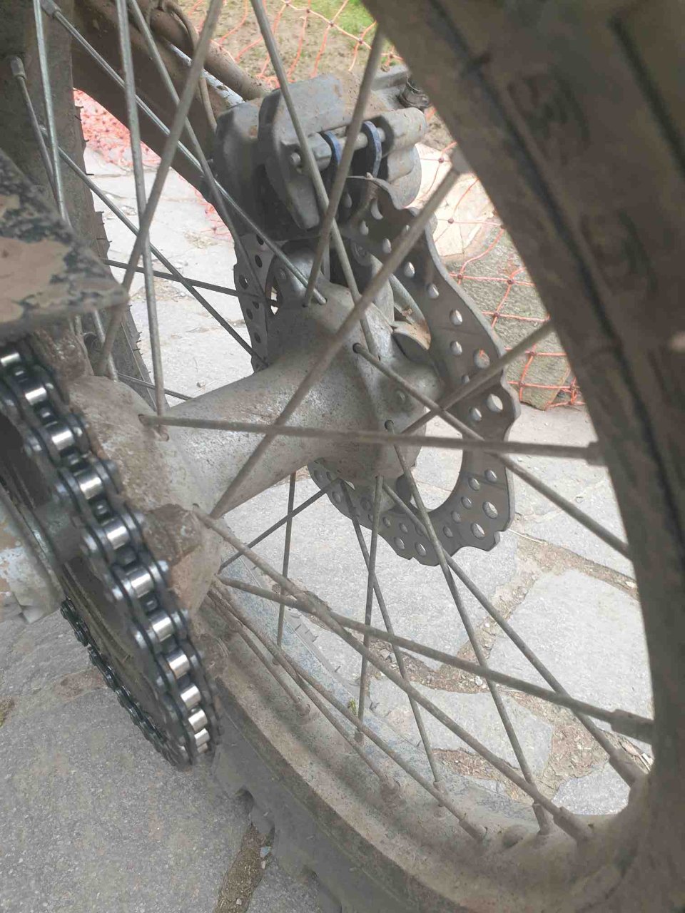

bei dem Wetter habe ich heute mal etwas Pflegedienst an der CRF betrieben.
In dem Rahmen habe ich mich auch einmal um die Speichen im Hinterrad gekümmert, die sahen "schlimmer" aus, als die vom TE (wobei mir Speichen mit Belag jetzt nicht die Fahrfreude verderben, ist ja ne Enduro!).
Lange Rede kurzer Sinn, es war zu 97,5 % festgebackenes Kettenfett, das sich mit etwas Aufwand entfernen ließ.
Ich vermute einmal, dass man dem FHH das optisch durchaus auch als Korrosion verkaufen könnte.
Die restlichen 2,5 % sind schon irgendwas, das sich in der Oberfläche befindet, aber da bekomme ich nun keinen Anfall von, sonst würde ich Chopper fahren :lol:

Hallo LaLü, extra für dich noch mal ein Foto. Festgebackenes Kettenfett erkenne ich noch ;) Gammel auch.
Nr. 3 Speichen mit festgegammeltem Kettenfett.
Nr. 1 Speichen mit Lappen vom Kettenfett entfernt
Nr. 2 meine zwei "Musterspeichen" welche ich im Dezember noch oberflächlich gereinigt habe und jetzt einfach lasse
Zur Erinnerung - ich habe 3 Tage geputzt um Ergebnis Nr. 1 wieder hinzubekommen. Dennoch sind überall schwarze angelaufene Stellen und kleine Pickel dran.

Moin Stephan,
brauchst mich an nix erinnern, ich schrieb über die Speichen meiner CRF, über nichts Anderes.

Auch wenn es bei Einigen wieder Kopfschütteln hervorruft möchte ich es der Vollständigkeit halber erwähnen. Meine Felgen wurden jetzt im Zuge der 12000er Inspektion anstandslos getauscht.
