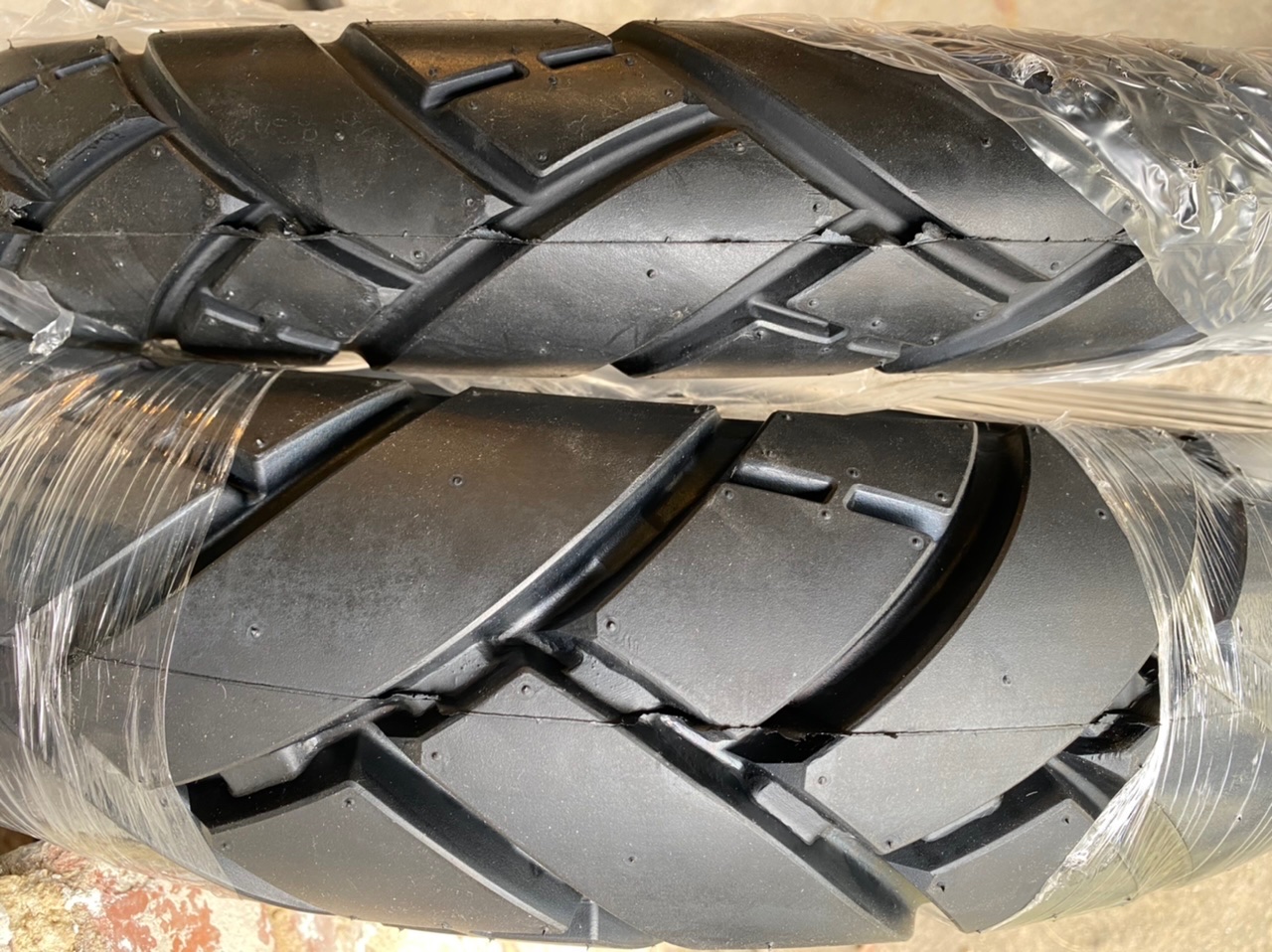

Der Trailrider ist angekommen, frisches Gummi von Ende Oktober 2021 - fühlt sich sehr grippig an, man möchte fast reinbeißen :lol: :lol:
Also Vorderrad raus und ab auf den Rabaconda Reifenwechseler … und Mist!!! :cry: die Achsspindel vom Rabaconda ist natürlich zu dick für die CRF-Achse … eine dünnere gibt’s natürlich nur bei Rabaconda selber (Estland), also bestellt und jetzt bin ich gespannt wann das Teil kommen wird. Natürlich könnte ich den Reifen auch so wechseln, aber wofür hab ich denn ein Reifenwechselgerät :lol: Außerdem geht es damit deutlich leichter und schneller. Also warten…
Hier die Freigabe für die 300er (leider Eintragung erforderlich wegen 80/90-21): https://www.avontyres.com/de-de/reifen/ ... onda%20304

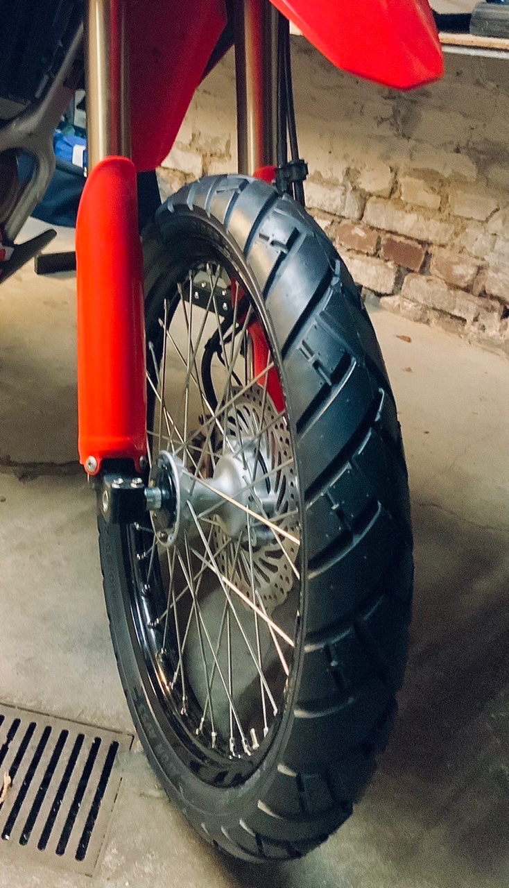

Hab den Trailrider heute Nachmittag montiert. Gefahren bin ich ihn aber noch nicht.
Die Karkasse und der gesamte Reifen ist spürbar stabiler / steifer als der Serien IRC, oder z.B. ein Michelin Anakee Adventure, den ich zuletzt auf meiner Tenere montiert hatte. Aber auch nicht so steif wie z.B. ein Bridgestone. Die Montage war dadurch etwas mühsamer, aber mit der Reifenmaschine geht das ganz gut. Den unterwegs zu de-/montieren, insb. wenn man alleine ist, könnte recht stressig werden.
Bemerkenswert, der Avon Trailrider war der erste Reifen, den ich je montiert habe, der nicht gewuchtet werden musste. Auf meiner Wuchtmaschine zeigt das Ventil vorne und hinten exakt nach unten. Woow! Das kann natürlich Zufall sein, aber auch der Höhenschlag ist auch gleich Null. Gleichmäßige Reifen können sie also bei Avon.
Ich hab dazu auch Avon Schläuche montiert, die sind geschätzt 1/4 schwerer = dicker = robuster als die IRC Serien Schläuche.

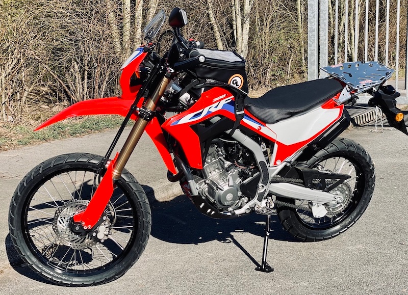

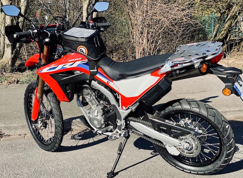

MoppedDennis wollte noch ein paar Bilder von der Seite...

Vielen lieben Dank für die Bilder!!!
Wirkt garnicht mal so schlecht mit den Reifen...
