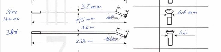

Hier die Speichenlängen für die CRF 300 L
(Ich hatte mir je 2 Ersatz mitbestellt)

Ersatzspeichen vom Kleeblatt hab ich immer dabei. Achtung, die Nippel sind nicht kompatibel, also Nippel für die Speichen mitbestellen...Auf AliExpress hab ich Felgen gefunden. Müssen halt die Lager getauscht werden und die Distanzen angepasst...
