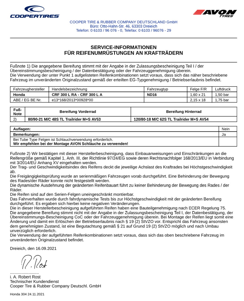

Ich hatte mal bei der Dekra nachgefragt ob der Avon Trailrider trotz abweichender Größe und Lastindex mit der folgenden Freigabe eingetragen werden kann. Antwort: “Kein Problem, aber sie müssen mit montierten Reifen vorbeikommen.”
Ich würde erst mal vor Ort nachfragen (nicht anrufen, kein Mail), ggf. mit der Freigabe für die CRF 300 L, wenn es keine für die 450er gibt. Fragen kostet ja nix…
