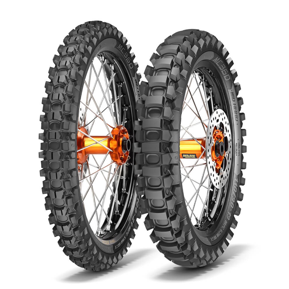

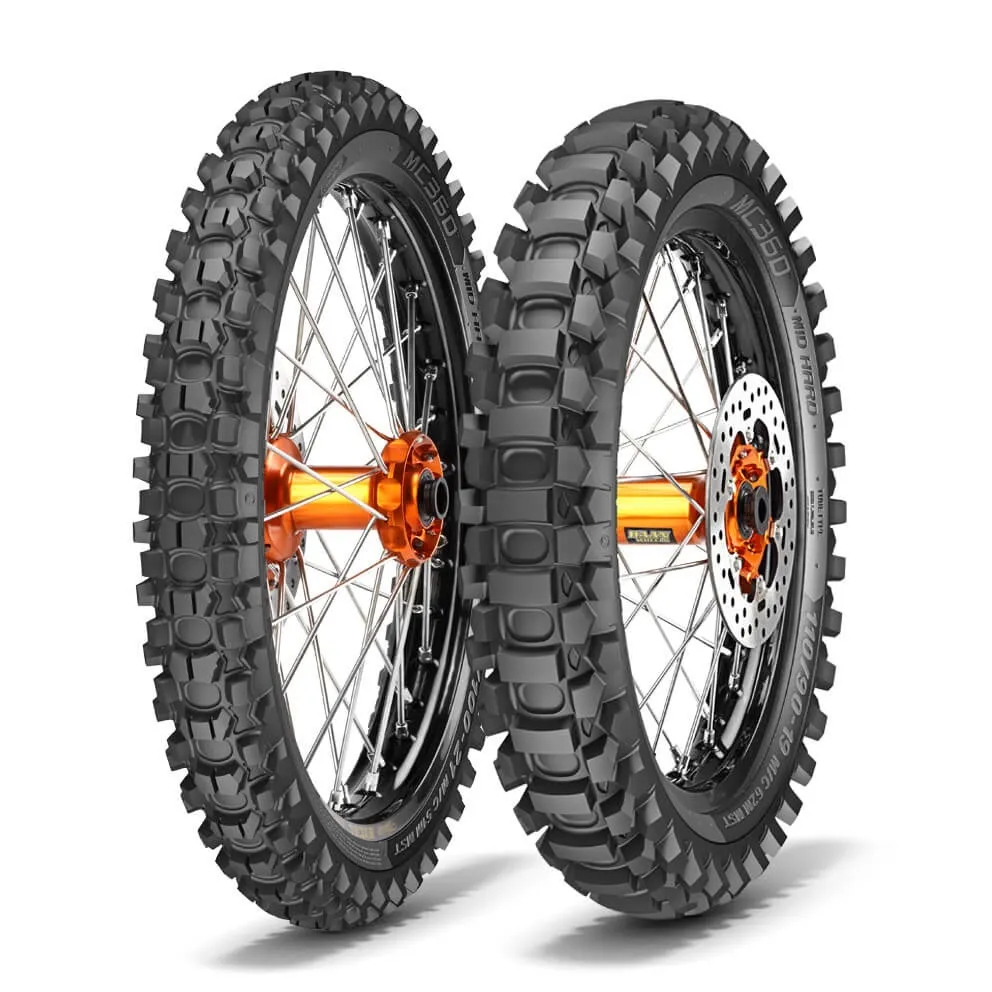

Den Metzeler MC 360 gibt es ja in passender Größe und mit Straßenzulassung für die 300er, also 80/100-21 und 120/80-18. Hat jemand Erfahrung mit dem Reifen (oder vergleichbaren) auf der CRF?

Auf deinem Bild ganz oben ist die mittel-harte Variante abgebildet. Ich fahre wegen passender Reifendimensionen und überwiegendem Einsatz auf Schotter und Sand die mittel-weiche Variante.
