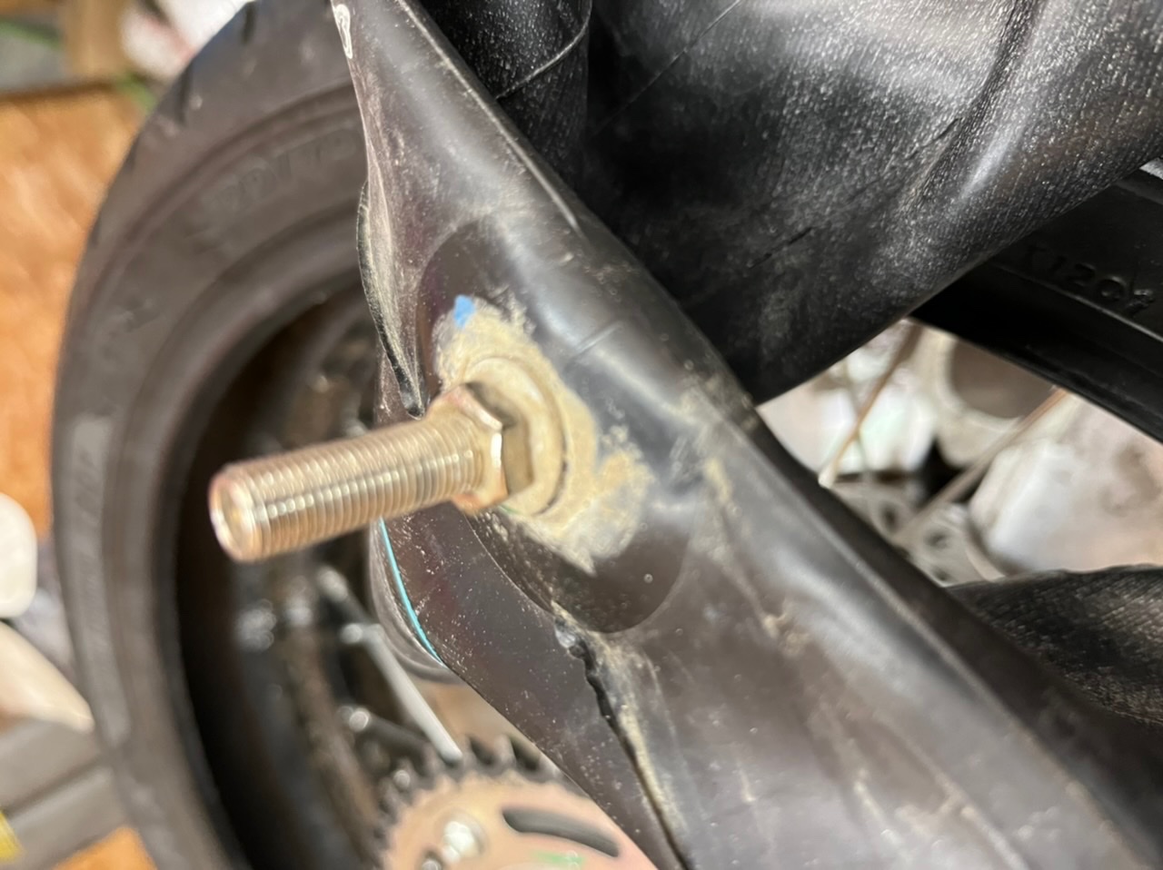

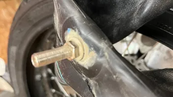

Ich hasse es Schlauchreifen zu montieren. Letztens hab ich einen Schlauch mit dem Montiereisen gezwickt. Und heute beim aufziehen eines Straßenreifens für den Prüfstandslauf hat sich der Schlauch zwischen Wulst und Felge aufgezwickt. Ich kann gar nicht so viel schauen wie ich aufpassen müsste. :cry:
Noch was interresantes:
Das Ventil hatte am original Schlauch die Mutter in der Felge montiert. Vorne und hinten gleich.
Das Foto hat sich schon wieder gedreht.

Tip: Profi-Montagepaste damit flutscht es besser, das Original-felgenband ist sehr dick,dadurch rutscht der Reifen zu wenig ins Felgenbett ,Conti Bänder sind dünner und hat bei mir erheblich alles erleichtert, besonders bei Michelin 80/90-21 vorn,da hilft jeder Millimeter den der Reifen im Felgenbett rutscht.
Ich benutze ewig schon Talkum ,im Reifen Innern verteilt und der Schlauch lässt sich leicht und ohne Falten montieren.

Schlauch leicht vorgepumpt montieren bzw. leicht aufpumpen bevor man die zweite Wulst reinhebelt, dann quetscht man ihn nicht so leicht ein.
Ein Tipp, den man in kaum einer Anleitung für den Reifenwechsel beim Motorrad findet.
Beim Fahrrad ist das Standard.

Leicht vorgepumpt hab ich ihn. Ist mir aber trotzdem passiert.

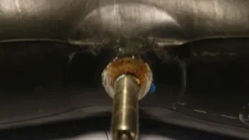

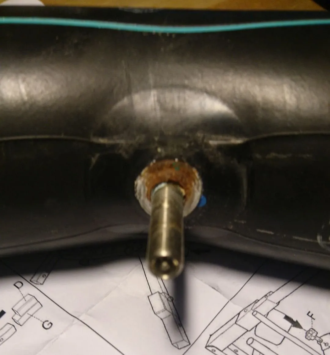

Die "Frage" (so es denn eine war) wurde ja noch nicht diskutiert, warum das Schlauch-Ventil ne Mutter UNTER der Felge montiert hat? Das war bei mir heute auch so, als ich zum ersten mal einen originalen IRC Reifen 80/100-21 von der Felge der 450L geholt habe. Macht die Mutter unter der Felge irgendeinen positiven Effekt (Abstandhalter oder wasweißich?). Der Teller/Konus am Übergang des Ventils in den Schlauch war auch noch angerostet. Es handelt sich um meinen 2. Radsatz, den ich "neu" erworben hatte (stand wohl aber schon länger irgendwo rum?). Den Schlauch werde ich dann wohl nicht wieder einbauen.

Ich kann mir vorstellen, dass das eine vorsorgliche Maßnahme ist, die mit dem Fehlverhalten der Nutzer rechnet. Wenn man den Schlauch aufpumpt ist das Ventil ja etwas eingerückt, weil sich der Gummi dort etwas weniger stark ausdehnt als am Rest des Umfangs. Wenn man jetzt fälschlicherweise die äußere Mutter an die Felge anschraubt zieht man ja zum einen das Ventil entgegen der natürlichen Position nach Innen und außerdem zieht man den Gummi halt nah an die Felge bzw das Ventilloch in der Felge, das egal wie gut es entgratet wurde trotzdem eine potenzielle Schadstelle darstellt.
Mit der inneren Mutter sorgt man dafür, dass der Nutzer, der es falsch macht, zum Einen den Gummi nicht so überdehnt und zum Anderen nicht den Gummi an das Loch schraubt sondern eben die Mutter aus Metall, der das ja ziemlich egal ist

des mit ner 2. schmalen Mutter innen, ist theoretisch überflüssig, aber was bwm schreibt, macht Sinn. Stören tut die Mutter da nicht, außer die Dichtigkeit leidet etwas, aber damit muss man leben. Bevor die 2. Flanke montiert wird, a weng Luft in den Schlauch geben, damit er sich ausfaltet, wär auch mein Tipp gewesen, aber des hast Du ja gemacht.
