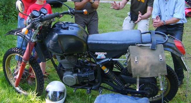

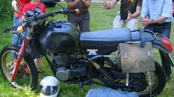

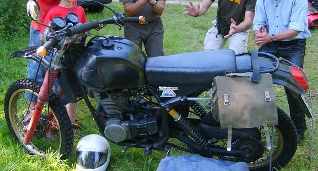

Und Mago, hier noch (off topic) etwas zum Thema "Wasp":
XT500 Wasp!
