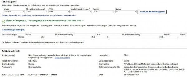

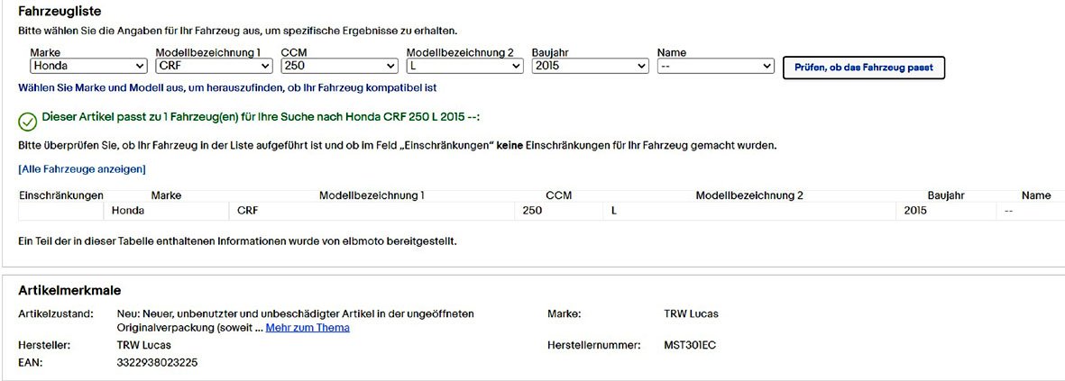

TRW spuckt aber für die CRF250L andere aus. Die TRW MST454 vorne und MST245 hinten (jeweils wahlweise als RAC mit Wellenschliff)
Die erwähnte MST301EC hat nur 240mm außendurchmesser statt original 256. Wenn da fast 1 cm auf jeder Seite fehlt wird die wohl eher nicht passen...
Die erwähnte EBC hat auch nur 240mm und passt damit nicht

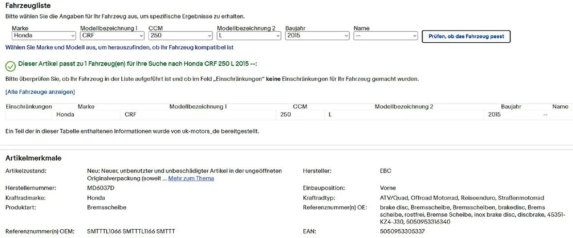

Leider wurden mir beide Scheiben für die CRF 250 L als passend angezeigt.
Zum Glück gibt es hier aber eine Qualitätssicherung.
