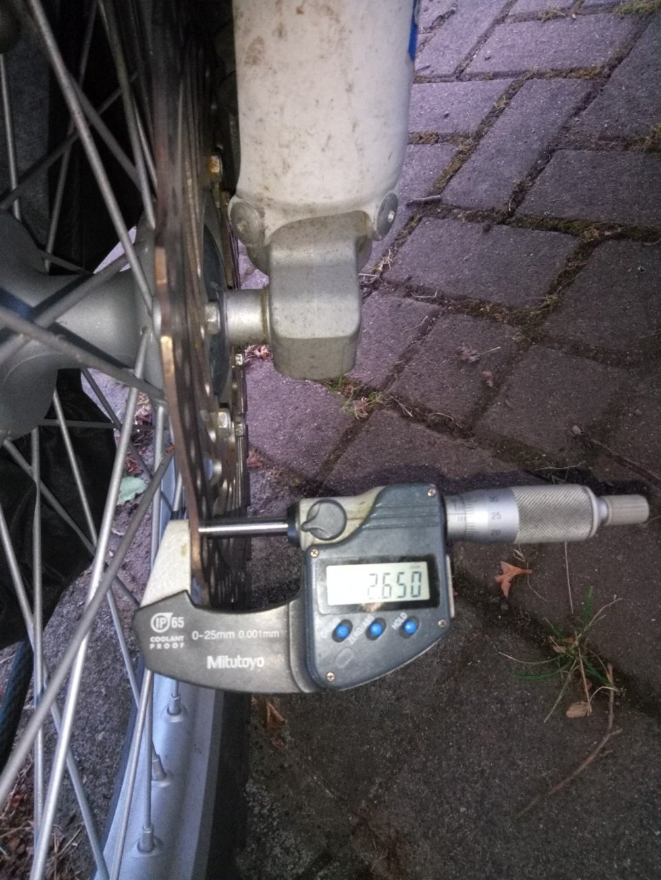

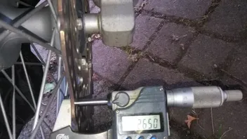

Bei MD38 von 2013 nach 34tkm
Bei 14 tkm original raus und EBC Sinter
Eingebaut ,Klötze haben noch ca 1,5mm
Belag Dicke
Siehe Bild
Die Neue Scheibe im Keller hat 3,4 mm
Gruß vom Niederrhein Ulrich
Belag Dicke
Siehe Bild

War so bei der letzten Hauptuntersuchung,habe dem Prüfer gezeigt ,wo die Bremsklötze zu sehen sind,er meinte da wäre zu wenig Belag.
Und das bis auf 1 mm der Belag benutzt werden darf,bin auch überrascht das die
EBC ,so gute Arbeit verrichten .
Thema HU die meisten Prüfer, schauen nur nach Bremsklötze, so meine Erfahrungen, hatte jede Woche einen Prüfer von der DEKRA in meiner Werkstatt zur Prüfung der HU
Gruß vom Niederrhein Uli

Moin Ulrich,
Wenn deine Bremsscheibe auf 2,645mm runter ist, ist sie schon deutlich unter Verschleißmaß. Das liegt bei 3mm
Deshalb wundere ich mich ja so, dass die neue Scheibe nur 0,36mm Futter hat. Normalerweise bekommt man 0,5mm und manchmal sogar 1,0mm
