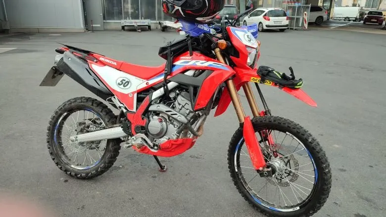

Nachdem mir auf der Kartbahn die Vorderrad bremse stark überhitzt ist, muss ich eh bald mal die Bremsflüssigkeit erneuern. Da mit die Bremsleistung an der CRF 300 L aber eh noch nicht so richtig zusagt - zu wenig Bremsleistung bzw. zu viel Handkraft erforderlich … ich möchte am liebsten immer nur mit max. 2 Fingern bremsen - denke ich über ein Upgrade nach. Aber welches?
Frage: Was kann und sollte man in welcher Reihenfolge tun um die Bremsleistung zu verbessern.
  • Andere Bremsbeläge - habe ich schon gemacht (Lukas) und hat die Bremsleistung auch ordentlich verbessert, reicht mir aber immer noch nicht.
  • Größere Bremsscheibe + Sockel - die der Rally passen und erfordern (wenn ich das richtig gesehen habe) lediglich einen anderen Sockel, die Bremse selber hat die gleiche Teile Nummer.
  • Stahlflex. Bremsleitung - das dürfte zwar nicht die Bremswirkung, aber die Dosierbarkeit und Standfestigkeit erhöhen.
  • Andere Bremspumpe - z.B. Magura HC1
  • Anderer Bremssattel - vermutlich zu teuer bzw. Technisch nicht umsetzbar..
Oder gibt’s noch etwas das man tun könnte?

Das Upgrade der Vorderradbremse der CRF 300 L auf die größere Bremsscheibe der Rally erfordert den Austausch von 2 Teilen. Alle anderen Teile (auch Kleinteile) sind identisch. Ein Umbau sollte also relativ einfach möglich sein.

Du hast jetzt irgendwie 4 Fragen in einer gestellt. Was genau wünschst du dir? Die Sachen werden nämlich unterschiedlich angegangen
1. bessere Bremsleistung
Also kürzerer Bremsweg des Motorrades? Da helfen nur andere Reifen. Sofern das ABS regelt bzw die Reifen blockieren bringt die Bremse genügend Widerstand auf, der Reifen ist dann der begrenzende Faktor.
2. "schärferer" Druckpunkt
Für bessere Kontrolle der Bremsung. Hier können andere Beläge (Sintermetall) und Stahlflex Leitungen etwas bringen.
3. Verringerung der Handkraft
Da wird's etwas komplizierter. Um da nennenswert etwas zu erreichen müssten Hebel, Leitungen und Bremssattel (aufeinander abgestimmt) neu. Du willst ja mit der gleichen Kraft mehr Bremsleistung aufbringen. D.h. du brauchst einen Sattel, der aus dem gleichen Druck mehr Bremskraft erzeugt, also mehr oder größere Kolben hat. Aber mehr Kolben wollen auch mit mehr Bremsflüssigkeit versorgt werden, dafür brauchst du dann dickere Leitungen und einen größeren Geberzylinder im Handhebel, der dir widerrum den Druck verringern würde. Deshalb muss das wie gesagt gut aufeinander abgestimmt sein. Wenn du nur den Sattel umrüsten würdest, würde der Hebelweg zu groß werden. Das betrifft vermutlich nicht den Sattel der Rallye, weil der denke ich funktional identisch ist (gleiche Kolbengröße und - Anzahl), nur eine größere Bremsscheibe unterstützt, die etwas Temperaturfester ist
4. Die Standfestigkeit der Bremse im Rennstreckenbetrieb erhöhen bzw Bremsfading verringern
Da gibt's viele Möglichkeiten zu. Im Alltagsbetrieb ist normalerweise der Fahrer das Problem. Also wem bei Passfahrten die Bremsen überhitzen, der bremst halt einfach falsch. Rennstrecke ist das was anderes.
Da gibt es viele Möglichkeiten. Von anderer Bremsflüssigkeit (DOT 5.1) über andere Leitungen (dicker, damit mehr Volumen da ist und Stahlflex für bessere Ableitung der Wärme), ggf Modifikation der Verkleidungsteile (die Bremse ist doch hinter der Gabel und ihrer Verkleidung im Windschatten versteckt) bis hin zu anderer Bremse (größere Scheibe, größere Beläge) um die Wärme besser abzuführen.
Insgesamt ist die Bremsanlage der kleinen CRF halt nicht für so einen Betrieb ausgelegt und lässt sich daher auch nicht mit einfachen Mitteln Rennstreckentauglich machen. Deshalb haben Sumos für die Strecke wesentlich größere (Sowohl Gesamtsurchmesser als auch "Wirkungsfläche") und außerdem 2 Bremsscheiben vorne. So eine Umrüstung ist dann aber bald teurer als ein dezidiertes Streckenmotorrad
Hast du auch die Bestellnummer der Nabe miteinander verglichen? Wenn die Rallye eine größere Bremse mit anderem Sattel hat, könnte die Scheibe auch an einer anderen Stelle entlang der Drehachse sein. Also weiter innen oder außen.

Es geht mir primär um 3. Handkraft (mit 2 Fingern) und damit eine für mich bessere Dosierbarkeit.
Ich bremse viel und gerne da ich tendenziell eher recht flott unterwegs bin und oft bis tief in die Kurven hineinbremse.
Die 1. absolute Bremsleistung war selbst mit dem vorher montierten Avon Trailrider (der wahrscheinlich straßenlastigste Reifen für die CRF) kein Thema, zumal ich ja eh schon die Lukas Sinter-Beläge drin habe. Aber die Handkraft ist bei sportlicher Fahrweise doch schon hoch und die Bremse neigt bei Dauerbelastung zum Fading. Wer mal ne Vollbremsung aus 130 bis zum Stillstand gemacht der wird gemerkt haben, dass die Bremse auf den letzten Metern nachlässt bzw. aufmacht = vermutlich zu heiß.
Die Standfestigkeit der CRF300L Bremse ist für den Normal- und offroad Betrieb m.E.n. völlig ausreichend. Dass die CRF Bremse die Rennstrecke nicht übersteht, war mir eh vorher schon klar, selbst die Brembo auf meine KTM Duke 690 R hat auf der gleichen Strecke gegen Ende des Tages die Flagge genießt. Die 2x Brembo M50 an meiner StreetTriple RS hatten die gleiche Strecke allerdings absolut klaglos überstanden.
Bzgl. der Teilenummern hab ich alle relevanten Baugruppen überprüft. Die Scheibe und Halter sollten tatsächlich die einzigen zu tauschenden Teile zu sein. Honda hat sehr viel Wert auf Gleichteile gelegt.
Ich bin gespannt was das Upgrade Bringen wird…
