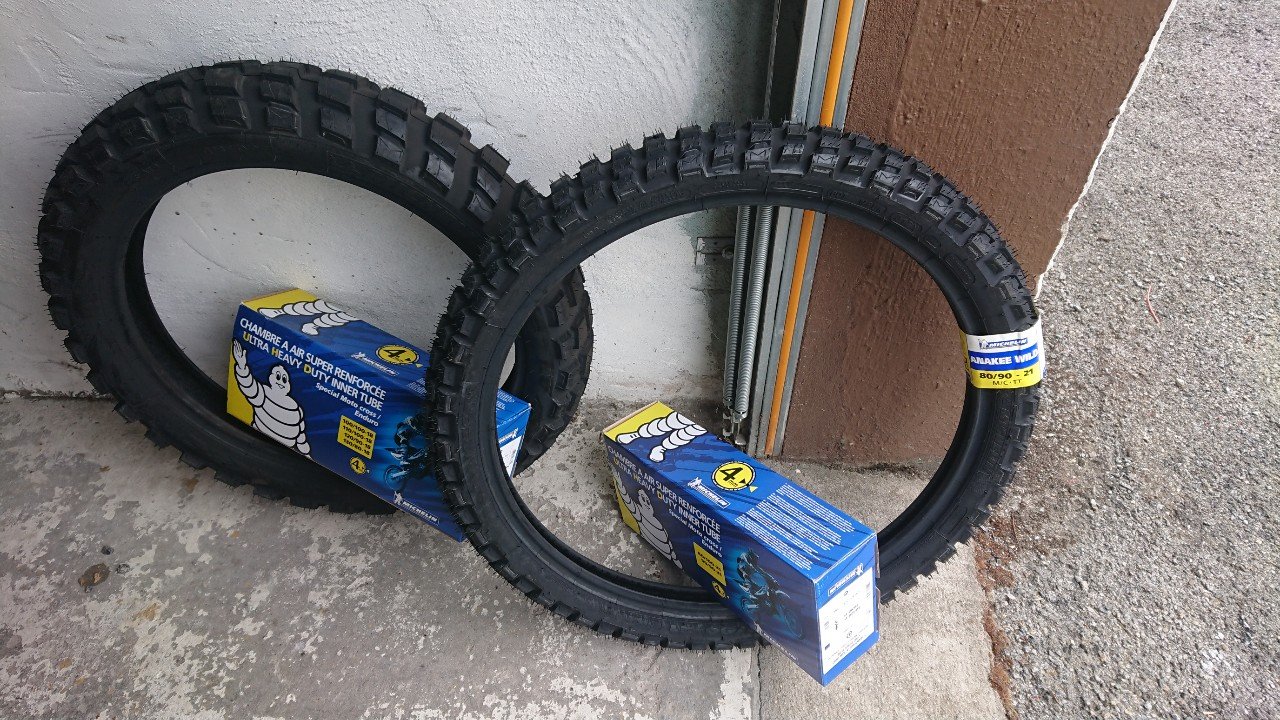

Beitrag von RedBaron » Samstag 17. August 2019, 22:19
Reifen sind angekommen. Nächste Woche wird montiert.
8-)
Der Michelin ist ja ein Radialreifen. Da bin ich ja mal gespannt was ich bei dem für einen Luftdruck fahren kann. Die Flanken sollen ja weicher sein...
