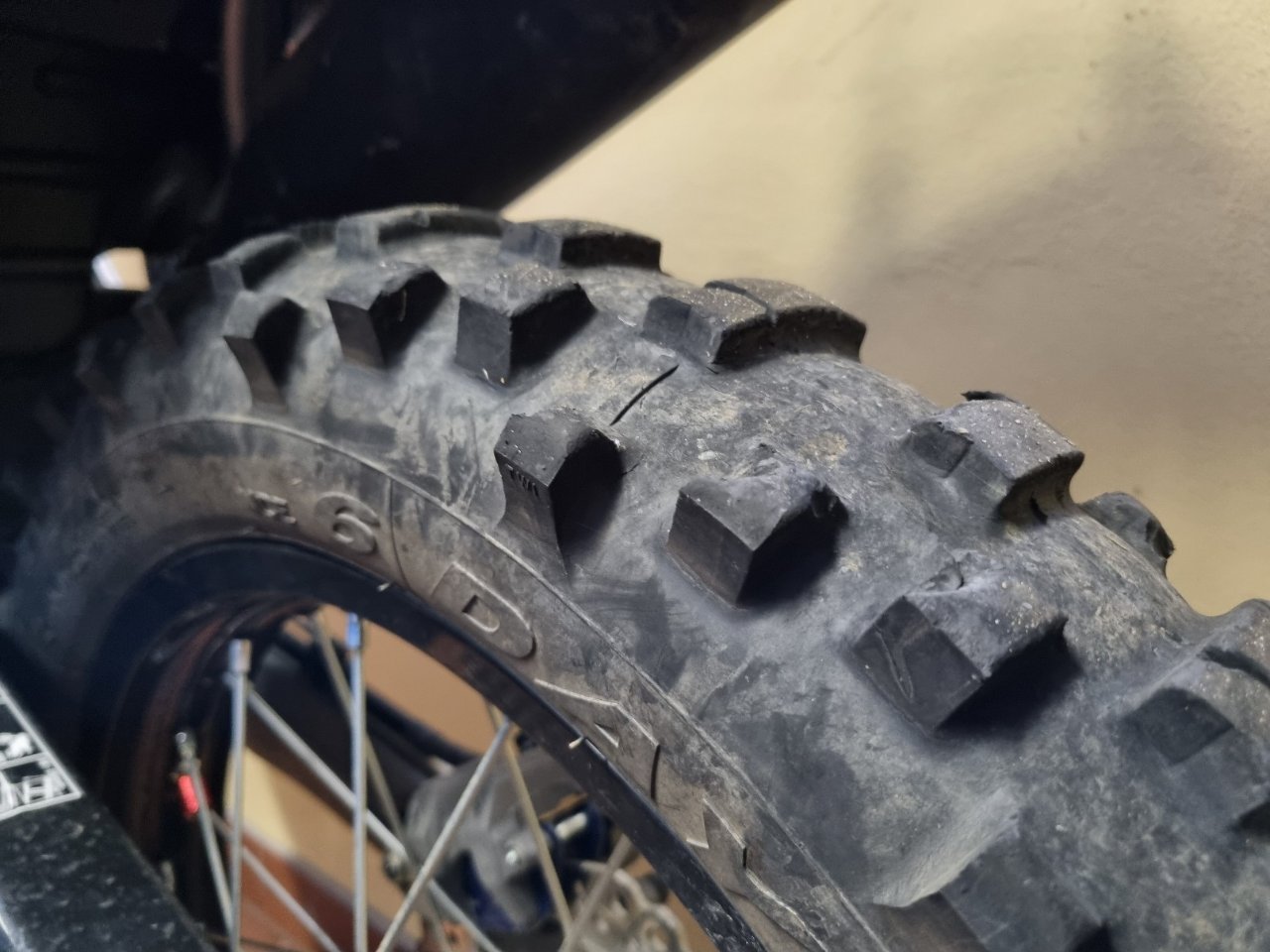

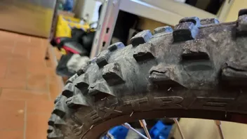

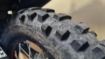

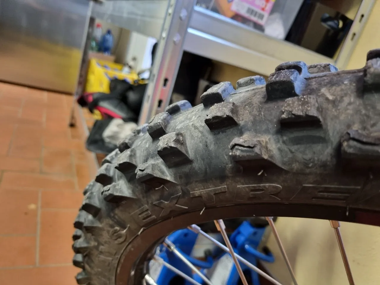

So sahen meine nach 730km aus
Davon würde ich schätzen ca 20% Wald, 40% Ligurischer Fels und 40% Straße

Da wäre dann die Frage ob ich mit den 6 days extreme nicht besser dran bin, wie von bwm empfohlen. Wenn ich wüsste dass die durchhalten wäre das aktuell mein Reifen der Wahl, zumal der ja schon eingetragen ist.
