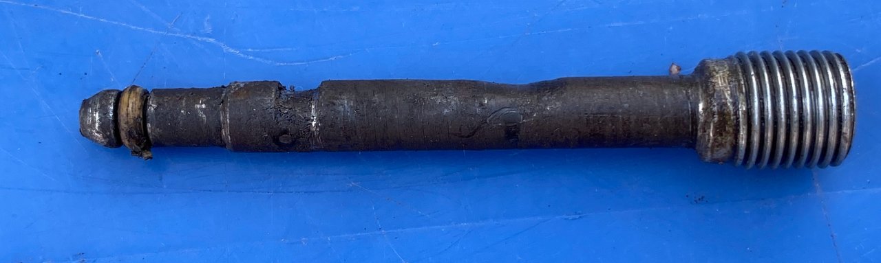

Hinterer Bremsbelagpin nach 123.000km
Beitrag von overboost » Donnerstag 19. September 2024, 18:22
Service Announcement:

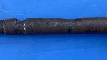

Wenn euer hinterer Bremsbelagpin auch 123.000 km runter hat, kann er so aussehen und möchte gerne gegen einen neuen gewechselt werden. Gleichzeitig habe ich auch die Feder gewechselt. Vom Werk aus gibt es nur eine Verjüngung nahe des O-rings am Ende.

Re: Hinterer Bremsbelagpin nach 123.000km
Beitrag von Käpt'n Grog » Donnerstag 19. September 2024, 18:50
:o :o :o

Beitrag von Tobi » Donnerstag 19. September 2024, 21:44
Ja - der geht locker nochmal 130000km...
Beitrag von BjörnCRF » Freitag 20. September 2024, 10:06
so ähnlich sah es bei meiner Transalp nach 160tkm auch aus. Hab mir dann auch mal was neues gegönnt.
Beitrag von Woschert » Freitag 20. September 2024, 11:00
na das is ja mal Punktlandung :lol: :lol: :lol:
Ich muss die tage zum TÜV, das Möpi hat 125TKM drauf und die Hinteren beläge muss ich auch noch vorher wechseln.
Kann ich gleich noch so einen Pin besorgen :D
Beitrag von overboost » Freitag 20. September 2024, 19:09
Achtung: PIN, Feder und O-Ring sind separat käuflich zu erwerben. Ca 20€ in D.
Beitrag von Woschert » Montag 7. Oktober 2024, 09:58
Sodele, der Pin war bei mir völlig in ordnung......
dafür waren aber die 2 Bolzen wo der Bremssattel hin und her rutschen kann (schwimmsattel) festgerostet.
Jetz weiß ich auch warum die Beläge so unterschiedlich abgenutzt waren ;)
Beitrag von overboost » Montag 7. Oktober 2024, 12:07
Aber dann war es ja eine gute Anregung, mal genau hinzuschauen, die Bremsen haben ja auch Zuwendung verdient ...
Beitrag von michi » Montag 7. Oktober 2024, 13:20
Bei unseren CRF 300 Rally sahen die Pins schon nach 35.000 km so aus - amerikanische Freunde hatten dasselbe Problem nach ähnlicher Laufleistung bei ihren CRFs. Wir fahren nun den dritten Pin hinten.
