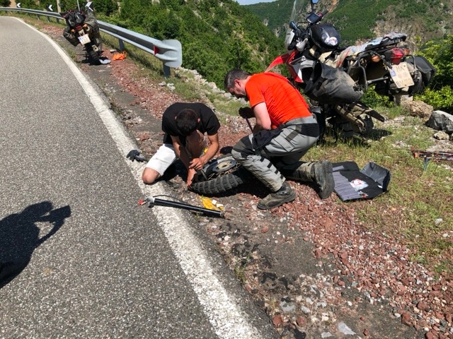

@städi ich mach, dass auch so: es reduziert möglicherweise die Wahrscheinlichkeit den Schlauch bei der Montage zu verletzten. (Erfahrung aus Albanien, da benötigten wir zwei Schläche = doppelter Aufwand) Fairer Weise: Ich war Mai 23 noch nicht in der Lage Reifen/Schlauch zu wechseln ….. aber extrem Lernfähig :roll: hab ich erkannt dass, dass absolut notwendig ist - „die ursp. Strategie günstiges Moped dafür nix machen“ funktioniert nicht.
@stoyoshi ich werde das aber mal ausprobieren, wenn man weiss worauf´s ankommt könnte das sie Sache noch mehr vereinfachen.
