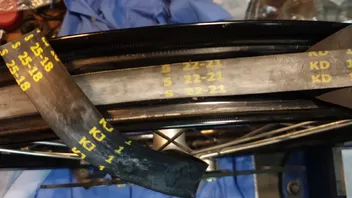

ich würde gerne mein nächsten Reifenwechsel das Felgenband mit tauschen. Allerdings bin ich mir nicht sicher welche Bandbreite ich benötige?
Folgende Reifen sind rauf:
Vorne: 3.00-21
Hinten: 120/80-18
Hat hier jemand Tipps?
Danke im Voraus

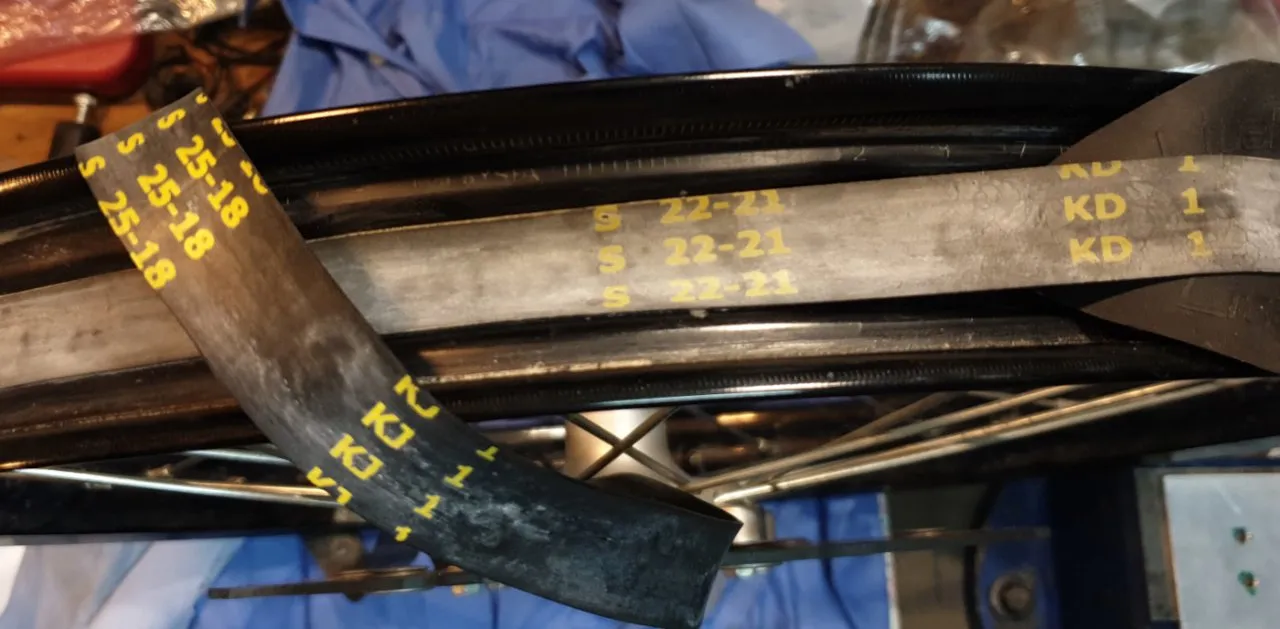

Hi!
Vorne 22 und hinten 25 mm:

Perfekt. Vielen Dank :)
