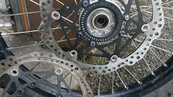

Hi Leute,
Nach 36tkm sind jetzt meine Bremsscheiben unter dem Mindestmaß.
Für hinten gibt es ja diversen Ersatz der nicht direkt bei Honda bezogen werden muss.
Für vorne bin ich aber noch nicht fündig geworden.
Hat dazu schon jemand was finden können?
Die originale ist von Sunstar, scheinen aber nicht außerhalb von Honda angeboten zu werden.
Bikerzbitz will knapp 160 plus Versand und Zoll.

Nicht bei der Rally, um die geht es. Sorry hätte ich natürlich erwähnen sollen.
Die Rally hat vorne eine größere als die L die auch schwimmend gelagert ist.

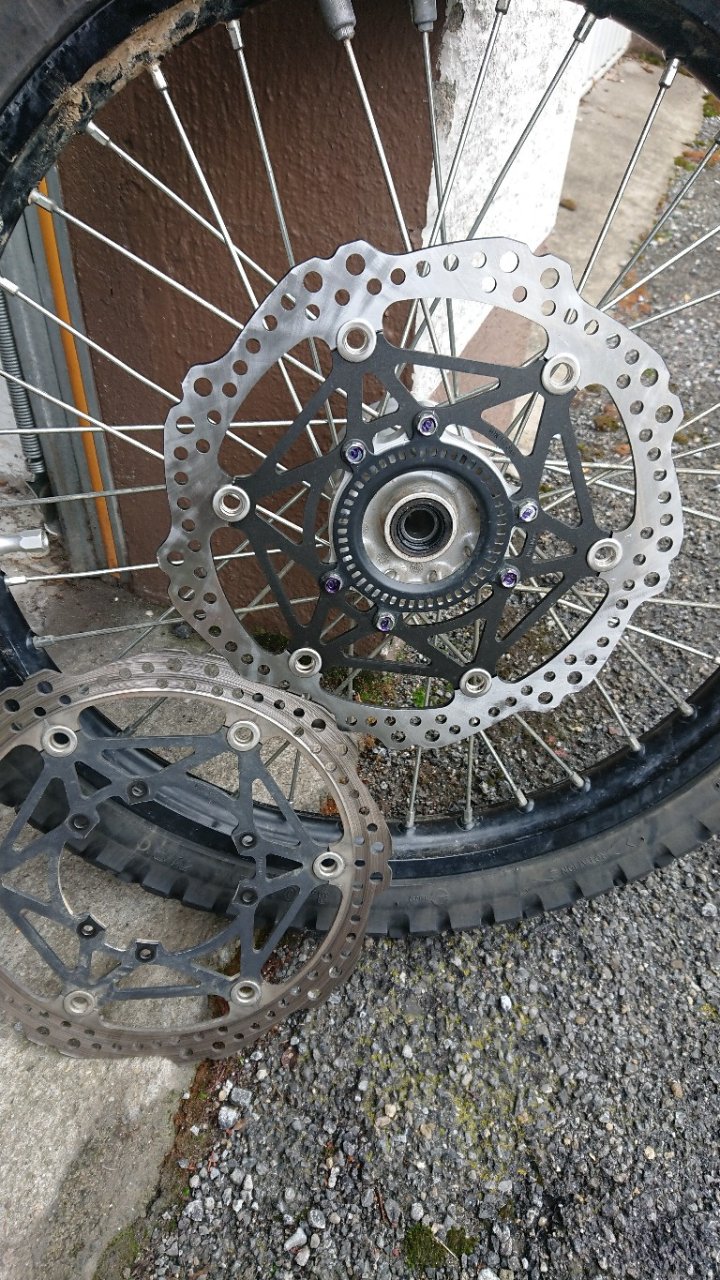

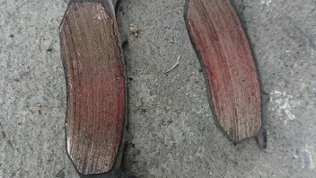

So, gestern war Inspektionstag nach 36tkm.
Neue Bremsscheibe mit TRW Sinterbelägen wurde in dem Ramen auch eingebaut.
Das war auch just in time, der Grat außen an der Bremsscheibe Schliff schon am Belagsträger. Da waren die 9 Tage TET wohl doch etwas belastender für Bremse wie ich dachte
Thema Schrauben:
Nachdem ich ja hier den Hinweis bekommen hatte, habe ich auch neue bestellt und eingebaut.
Die 20 Nm stimmen bei NEUEN (!!) Schrauben.
Die originale Schraubensicherung die schon auf den Schrauben drauf ist, ist so zäh, dass die Schrauben sehr schwer ins Gewinde gehen. Da bleiben allein für die Schraubensicherung schon so einige Nm auf der Strecke.
Also meine Empfehlung auch hier ganz deutlich, neue originalen Schrauben mit verwenden. Kosten ca. 2 € pro Stück. Dafür sollte man keine lockere Scheibe oder kaputte Gewinde riskieren.
