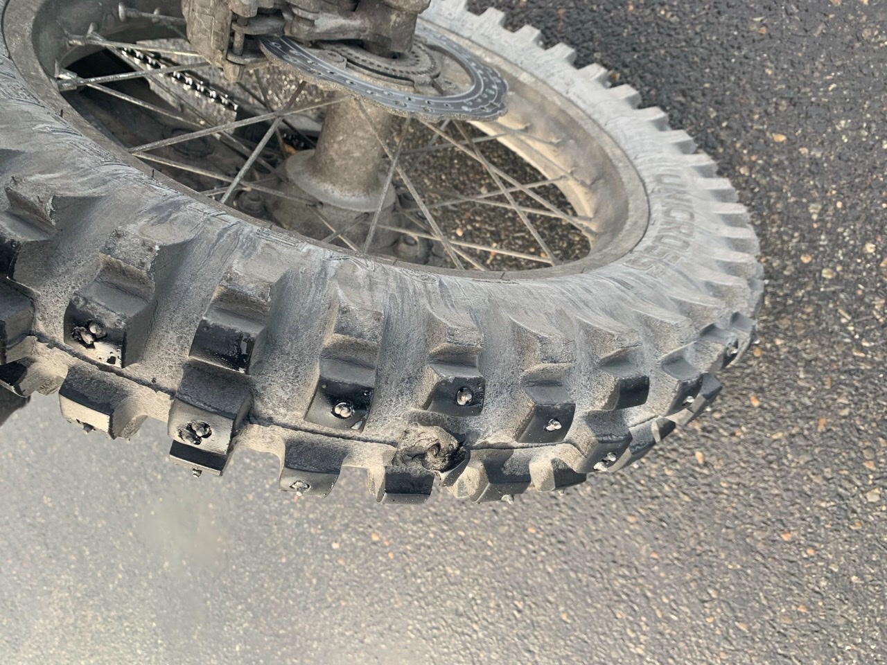

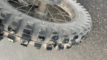

Metzeler Unicross (allerdings achtung auf Asphalt. Mir sind auf den letztes 300km, wo alles schwarz geräumt war, 4 Stollen bis auf die Karkasse ausgerissen.

Vielen Dank, Städi, einen Reifen it Spikes wäre schon nicht schlecht. Vielleicht etwas mehr an die Strasse angepasst wir der auf dem Bild. Und ja - Spikesreifen auf Asphalt sind nicht spassig, eine wûste Rutscherei

Wie man schön auf dem Foto erkennen kann, schwächt der Stahl die Flexibilität der Stolle und sie bricht leichter ab. Dies passiert natürlich um so lieber, wenn es kalt und der Untergrund gröber und härter wird. Also auch nix für Offroad.

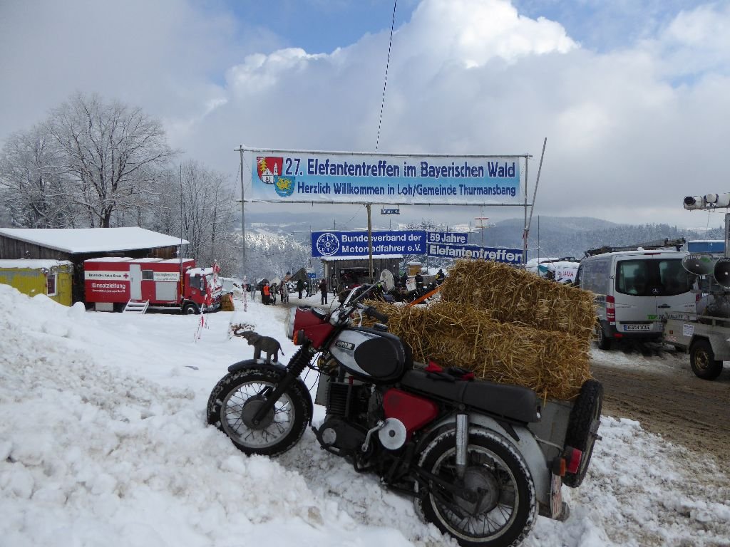

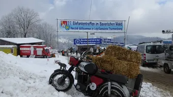

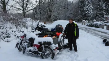

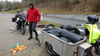

Spikes hab ich aber auch schon gefahren, hier mit Rad zum Wechseln :lol: .
Bei der Emme konnte man das Rad in unter 6 Minuten im Schnee wechseln, weil der Kettenträger drauf blieb. Tolles Patent!
Damit keine Stolle "ausbricht", hab ich mit dem Akkubohrer viel viel Löcher in den Mantel gebohrt und von innen Schlossschrauben druchgedrückt. Außen ne Scheibe und zwei selbstsichernde Muttern. Natürlich aus VA, soll ja auch hübsch aussehen. Hat einige E-Treffen gut funktioniert. Ach ja, E-Treffen fällt aus! :|
