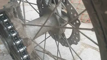

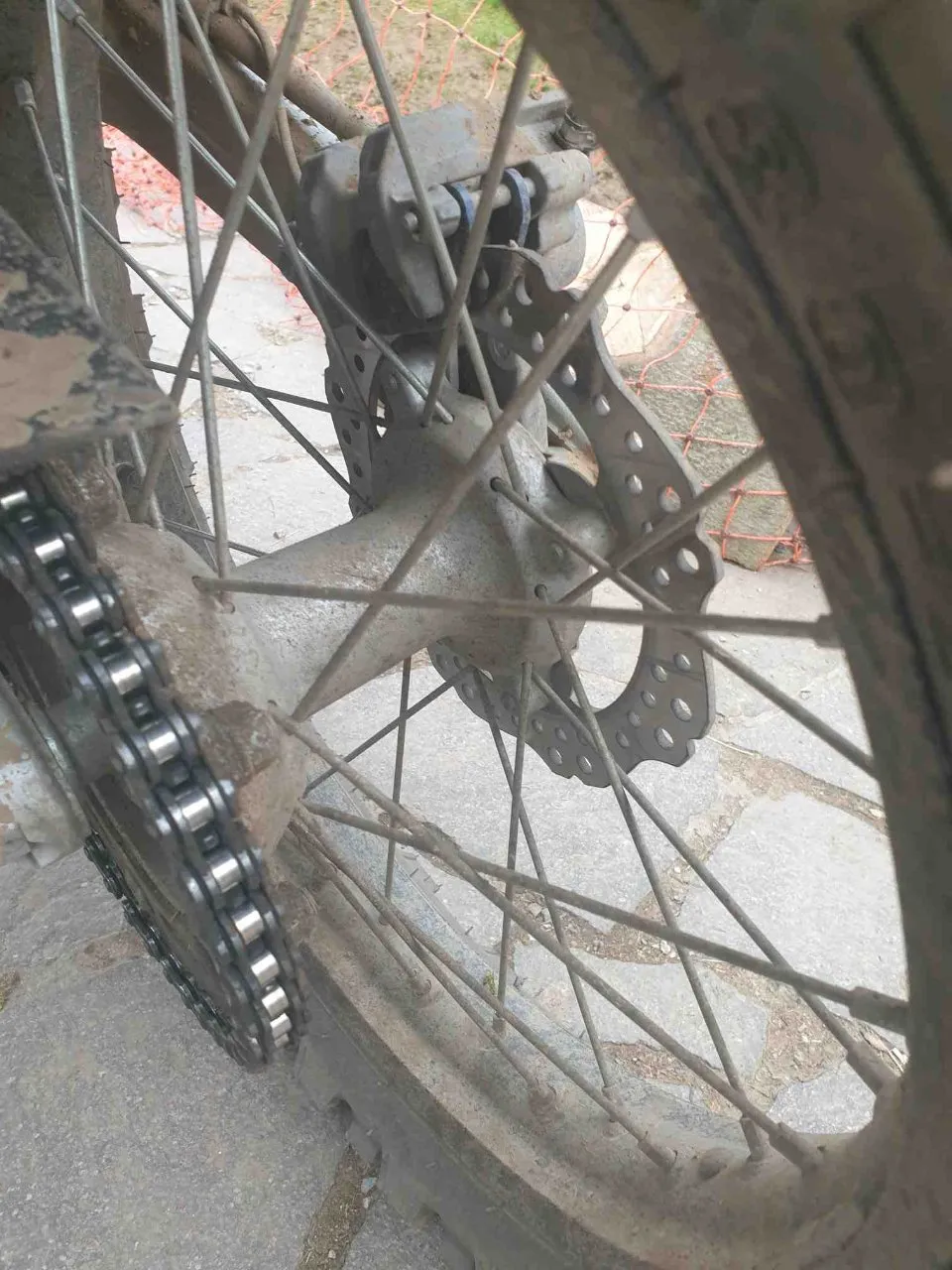

Nachdem meine "Hanna" jetzt knapp zwei Wochen (gut gespült und Kette geölt nach der letzten Fahrt) in der Garage stand und gestern zur Aufahrt geholt werden sollte war ich doch ganz schön überrascht. Die Kette total rostig und die Speichen angelaufen und aufgeblüht. Hinten weit schlimmer als vorn. Heute habe ich den ganzen Tag die Speichen mit Autosol polliert und ein halbwegs brauchbares Ergebnis erhalten. Die Kette habe ich gestern komplett gereinigt und mit weißem Kettenspray bearbeitet. Beim Abwischen heute war noch immer Rost im Lappen.
Das Bild am Vorderrad ist noch vor dem Putzen. Das Bild vom HInterrad kann man gut den Unterschied zwischen geputzt und ungeputzt sehen. Von der African Twin habe ich ja von diesem Problemen bereits gehört - nicht aber von unserer CRF.
Hat da noch Jemand Probleme mit und wenn ja wie seid ihr damit umgegangen? EIn Garagennachbar (langjähriger Motorradfahrer) machte mir nicht viel Hoffnung dass meine Fleißarbeit von langem Erfolg gekrönt ist.

Ich sehe da jetzt nichts ungewöhnliches.
Eine sauber polierte Speiche und der Rest ist noch dreckig. Da mir Speichen putzen zu umständlich und zu aufwendig ist, sehen die bei mir immer so aus.

Kommt wohl von der hohen Luftfeuchtigkeit/Kälte in der Garage.

Wurde deine CRF auf streugesalzenen Strassen bewegt? Egal ob trockene oder nasse Strassen - das Resultat ist innert Tagen sichtbar.

abgesehen davon, dass ich kein Bild eines Vorderrades sehe, sehe ich auch kein echtes Problem.
Die Speichen sind dreckig und ein bisschen mit Kettenfett vollgesifft, das klebt eben, aber dass soll es schließlich auch. Aufgeblühte Speichen kann ich nicht erkennen. Bei meiner Terra waren die Speichen wirklich angegriffen, da waren die Speichennippel schon rotbraun angerostet.
Eine Kette kann man auch "kaputt putzen", dann rostet die natürlich schneller.

Also, ich sehe da schon angegammelte Speichen. Im Tenere-Forum ist das Thema schon einige Zeit bei den T700 aktuell und hat schon zu einigen erfolgreiche Reklamationen geführt. Mit meiner Rally muss ich auch schon mal Streusalzkontakt im Harz gehabt haben, deren Speichen sehen hinten noch etwas schlimmer aus. Meine Meinung dazu: Die CRF sind Enduros, die sollten sowas schon mal abkönnen, ohne dass Speichen sofort Gammel ansetzen. Wenn das bei meiner zu schlimm wird, werden da einfach VA-Speichen reinkommen. Bei meiner Tenere (660Z) hatte ich das vor einigen Jahren auch erfolgreich reklamiert und beim Speichenwechsel VA-Speichen auf meine Kosten bereitgestellt.

@ RedBaron - Dreck ist leider nicht sondern Gammel - gegen Dreck hab ich nix, aber gegen Gammel

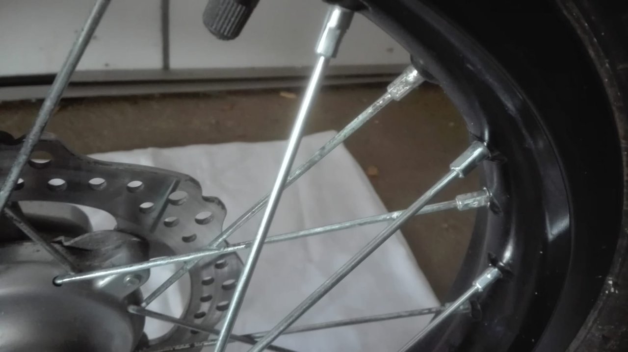

@ LaLü - das Bild des Vorderrades ist wohl irgendwo im www verloren gegangen - ich hoffe jetzt klappt es. Dreck ist es leider nicht nur. Ich habe jetzt 2 Tage gebraucht um sie wieder einigermaßen ansehnlich zu bekommen. Ein brauner Schleier war auf einigen Speichen und den noch schlimmer zu putzenden Nippel auch vorhanden. Das Bild des Hinterrades zeigt die "dreckigen" Speichen nachdem ich schon einmal kurs mit Autosol drüber bin.

Alle 100 km reinigen, insbesondere mit einem "Unterdruckpumpsprüher" meine ich mit kaputt putzen. Was hast Du denn zum Reinigen in dem Sprüher drin? Schon alleine mit Wasser wäscht Du alles Fett aus und von der Kette weg, so gut kannst Du gar nicht nachfetten.
Wenn Du dann auch nur alle 300 km fettest...
Kettenfett geht leichter mit Petroleum oder Diesel von den Speichen ab, mit Autosol polierst Du das eher ein. Ich kann auf dem Bild immer noch nix Schlimmes erkennen.
Bisschen Salz auf den Straßen sollten Moped und Kette abkönnen, es muss nicht immer gleich VA sein.
Ich bin in den letzten 20 Jahren auch im Winter gefahren und denke ich weiß wovon ich schreibe (hab auch mal ne Kette kaputt geputzt
