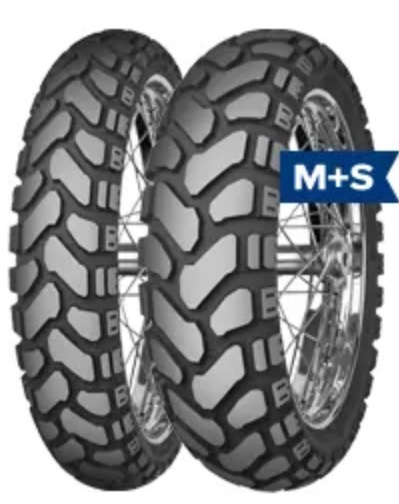

Den Mitas E07+ gibt es in 120/80-18 bzw. 90/90-21 und damit passend für die CRF.
Der Reifen entspricht ja im wesentlichen dem E07, der z.B. auf der KTM 690 in der Erstausrüstung ist und dort wohl sehr gut funktioniert, zumindest auf der Straße und im Schotter.
Hat jemand Erfahrung mit dem Reifen?

martn130289 hat hier etwas zu dem E07+ geschrieben.
Auf der KTM 690 ist serienmäßig der E07 ohne plus, der hat einen Mittelsteg und ein etwas filigraneres Profil.
Gernreisender beschreibt auch den E07 ohne plus, der leider in 120/80-18 nicht mehr angeboten wird.
Nach Rücksprache mit dem Hersteller und einer Prüforganisation könnte (!) es Probleme mit der Kennung "B" für Bias Belted bzw. Diagonal-/Gürtelreifen geben, wenn das Motorrad keine Reifeneintragung bzw. freigabe für "B-Reifen" hat.
Üblicherweise sind "B-Reifen" eher für schwere Motorräder vorgesehen und werden von Mitas auch so beworben. Ob es Sinn für die leichte CRF 250 L ergibt, sollte sich jeder selbst fragen.
Ich persönlich finde das Profil des E07+ eher zu straßenlastig.
Bt.w.: 3.00-21 scheint so langsam eine aussterbende Spezies zu sein, meine Anfrage bei Brückenstein zum TW 301 ergab, dass der aktuell und perspektivisch wohl nicht mehr lieferbar ist. Nicht umsonst wird die 300er mit 80/100-21 ausgeliefert. ;)
