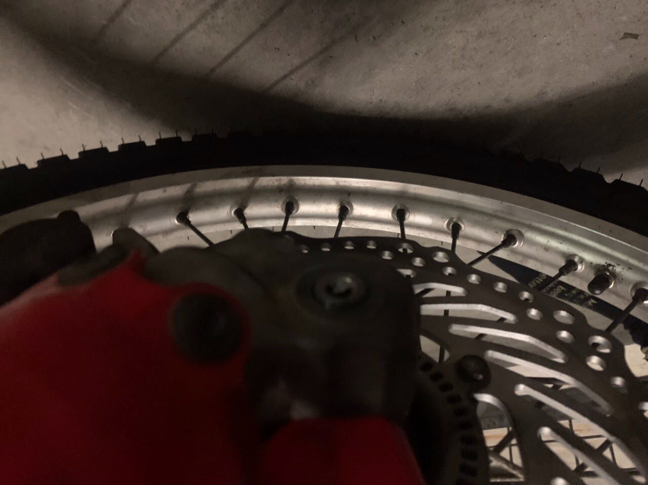

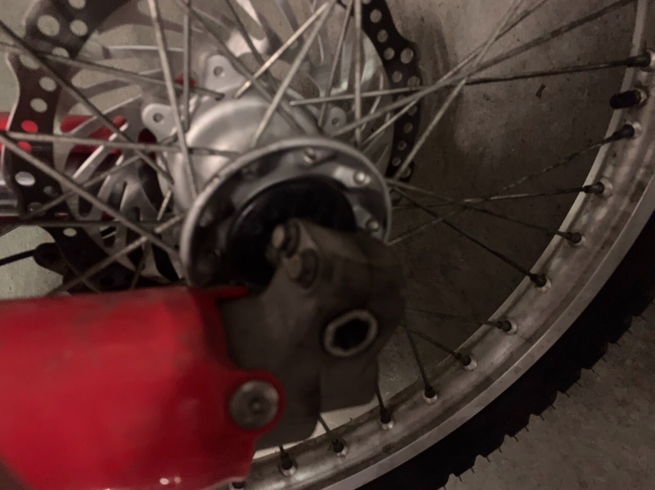

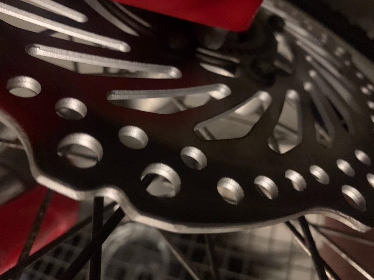

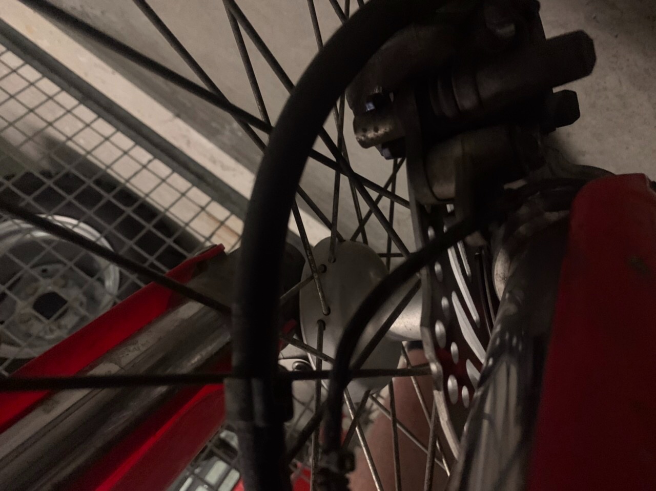

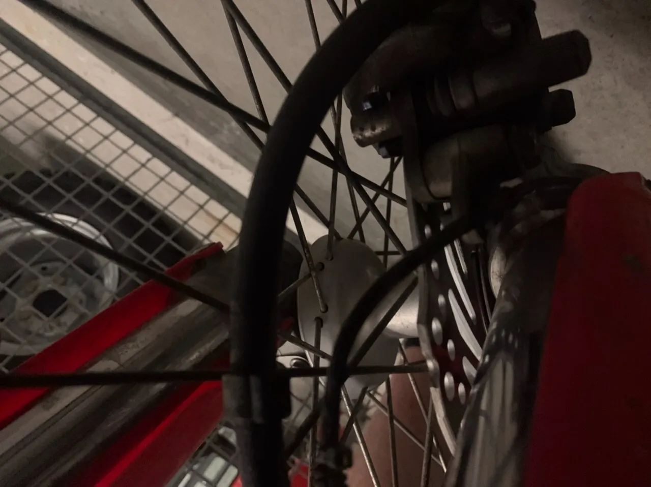

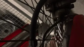

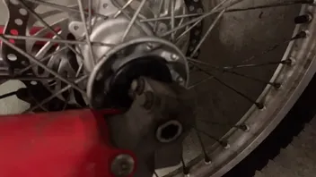

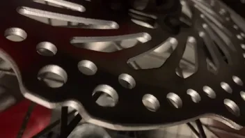

Paar fots noch im Anhang

Wenn die Kolben der Bremszange zurück gedrückt werden,sollte der Kolben ,im Sichtbaren Bereich sauber ohne Rost an den Seiten sein, der Kolben klemmt sonst in den Dichtungen ,da ist der Fachmann gefragt.

Nun die Kolben hab ich vor dem Reindrücken sauber mit Bremsreiniger und einem Lappen gereinigt.
Ich weiss nicht ob die Gabel etwas falsch auf der Achse sitzt.

Wie voll ist der Ausgleichsbehälter nach dem Zurückdrücken der Kolben? Wurde mal nachgefüllt mit gebrauchten Belägen?
