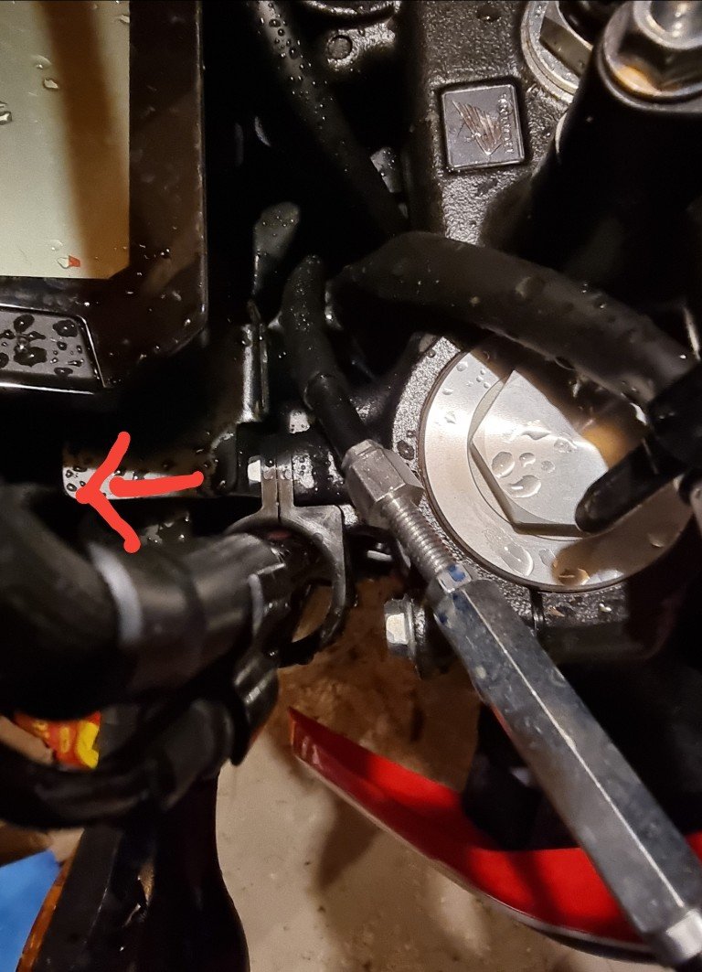

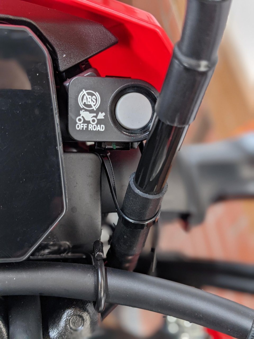

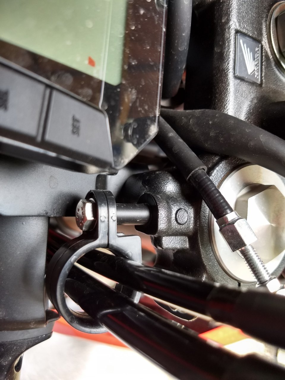

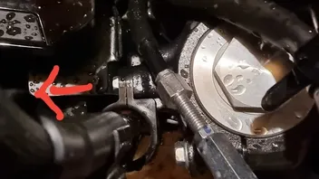

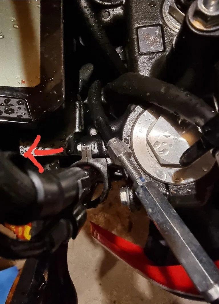

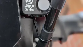

bei meiner Größe (193cm) verdeckt der Bremsschlauch zum großen Teil den oberen Bereich des Tachos mit den Kontrollleuchten. Ich habe spontan mal eine kostengünstige Lösung: ein Kabelbinder an geeigneter Stelle:

...es sind oft die kleinen Dinge, die zufriedener machen! 8-)
Weiter so!
Vielleicht sollten wir gleich einen Optimierung Thread eröffnen, wo individuelle Änderungen zusammen gefasst werden?
So findet es sich allerdings leichter wieder.

Sauber, gleiche Gedanken hatte ich auch beim Fahren, aber so simpel, mit einem Kabelbinder, hab ich nicht gedacht...
Danke !

Hallo Jan, das ist natürlich wieder eine gute Idee von Dir.
Ich habe mir das ganze mal angesehen, man könnte zusätzlich noch auf der Linken Seite mittels einer Tülle (ca. 15mm lang) und einer entsprechend verlängerten Schraube die Öse zur Führung der Bremsleiting nach vorne versetzen.
Damit würde die Bremeitung noch deutlicher außerhalb des Sichtfelds geraten.
Ist aber erstmal nur Theorie. Für die Praxis bist ja Du zuständig @Free_Jan :D :D
Grüße, Rainer

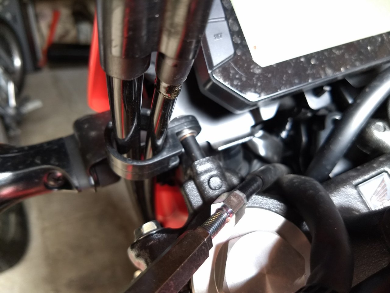

du wirst es nicht glauben, aber ich habe zuerst tatsächlich die linke Führungsöse gelöst und nach vorne gedrückt, der Effekt war aber leider enttäuschend.

Hallo Jan, hätte Dir nicht geglaubt wenn Du das nicht schon probiert hättest.
Ich hab bei mir eben mal die Bremsleitung nach vorne gedrückt und mir gedacht, daß das klappen könnte.
Leider ist da recht schnell irgend was im Weg, so daß der mögliche Versatz endlich ist.

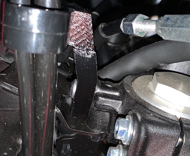

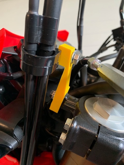

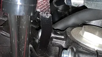

Ich habe das so gelöst. Haken geht jetzt hoch und nach vorne. Teil ist 3D-print.Version 3.

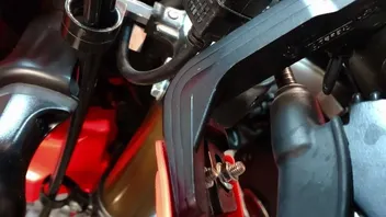

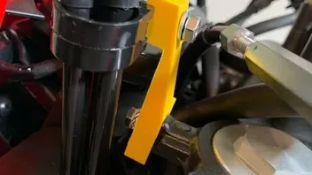

Version 1. In gelb etwas besser zu sehen.

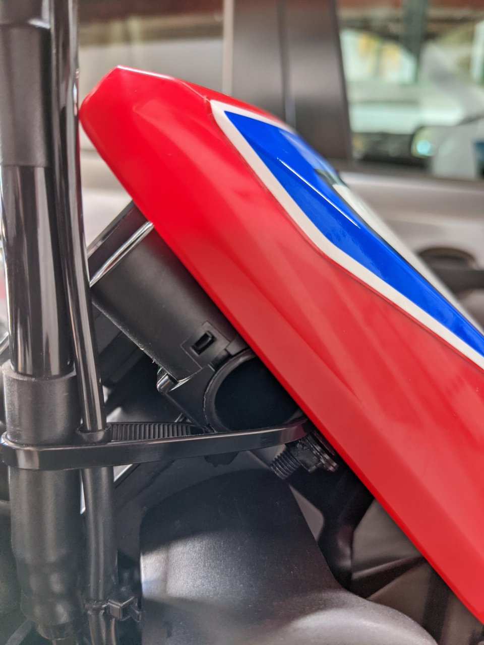

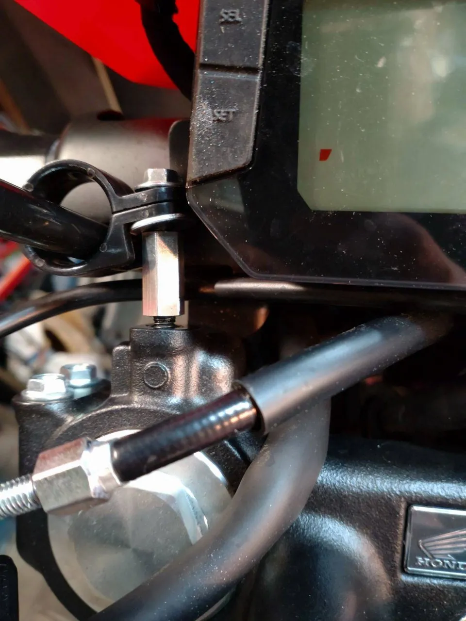

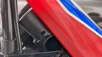

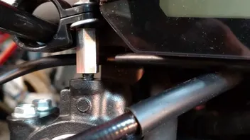

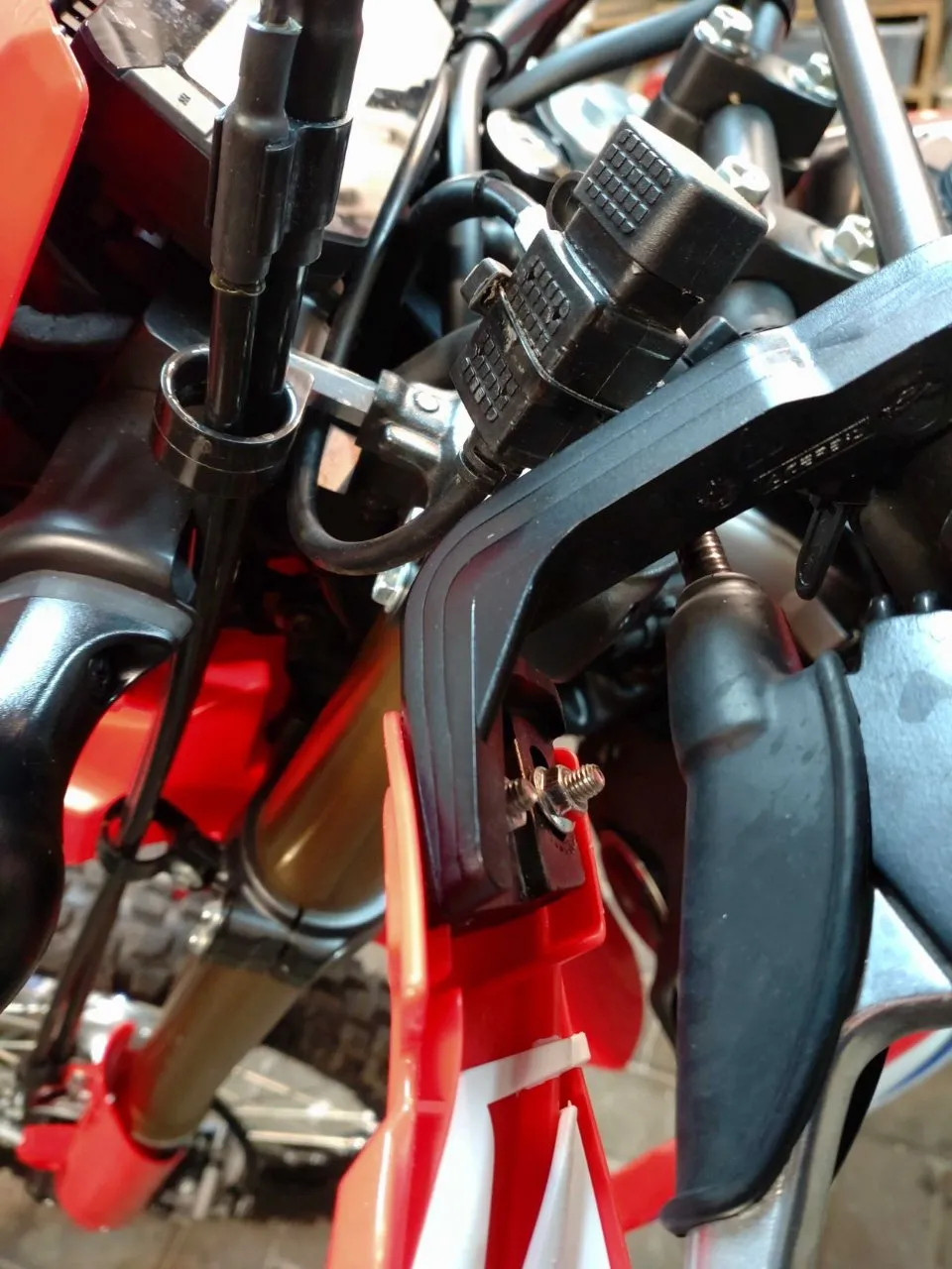

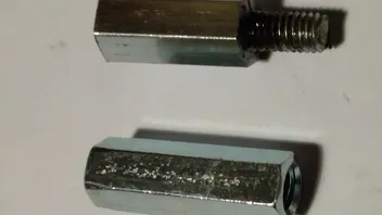

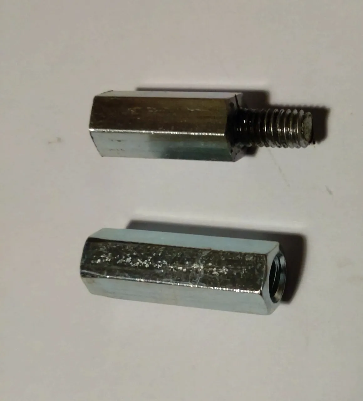

Meine Lösung sieht so aus. Ein 20mm Rohr + entsprechend längere Schraube versetzt die Durchführung so, dass die Bremsleitung oberhalb des Tachodisplays verläuft.
