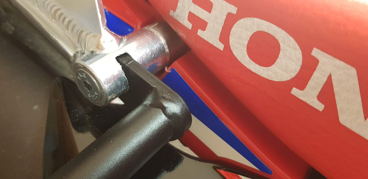

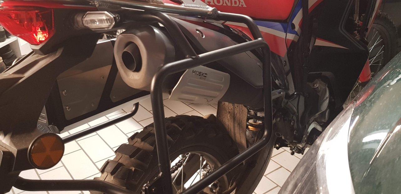

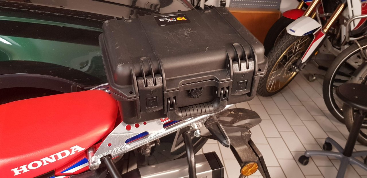

Liebe CRF 300 Rally Fans,
ich kann bestätigen, dass der Outback Motortek Kofferträger mit dem B&B Offroad Gepäckträger kombinierbar ist. Wie Ihr an den Bilder erkennen könnt, konnte ich beides mit einer kleinen Modifikation montieren.

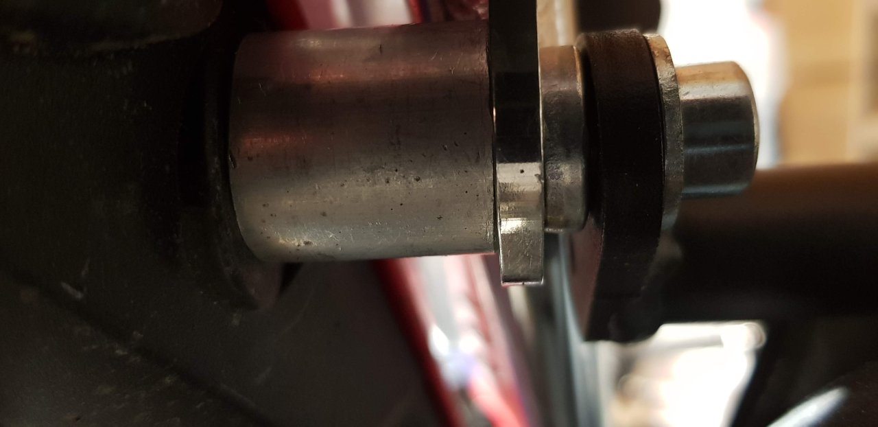

An den beiden hinteren Aufnahmen war die Befestigung beider ohne Probleme machbar mit Hilfe der originalen Distanzhülsen von B&B. Vorne musste ich in die Aufnahmen des B&B Gepäckträgers kleine 5mm breite Schlitze reinsägen, in die die Aufnahmen des Outback Motorteks Kofferträgers reinpassen. Nach innen hin haben wiederum die originalen Hülsen von B&B gepasst, nachdem ich sie um 5mm gekürzt habe. Das Ergebnis ist für mich prima und erfüllt seinen Zweck.
Sehr gut finde ich zudem, dass ich am Kofferträger die sehr praktische Werkzeugbox von Touratech montieren konnte.

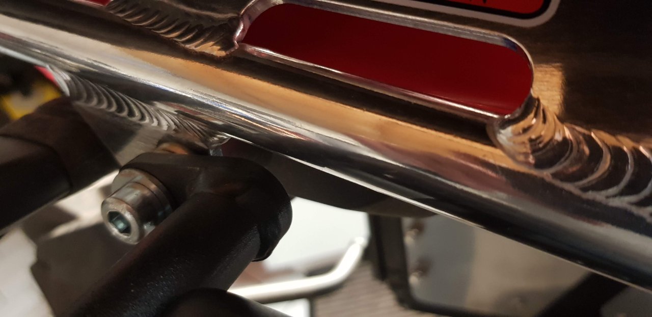

Servus Markus,
die Schrauben auf Bild 7 und 9 würd ich wechseln. Ne M5 mit 4er Inbus, da kriegste kein Drehmoment drauf. Würde da lieber ne Zylinderkopfschraube und ne Beilagscheibe nehmen. Ich verwende nur VA-Schrauben, die überall schlechter sind als Verzinkte, bis auf das sie nicht rosten
. An Stellen, wie diese nehm am liebsten VA-Torx-Zylinderkopfschrauben, da wird wenigsten nix so schnell rund.
Natürlich löst jeder Probleme nicht auf die gleiche Weise. Es ist auf jeden Fall schön gemacht. Da ich gerne schweiße, hätte ich des auch da gemacht. Des obere schaut nach VA aus und die Seitenträger nach gepulverten Stahlröhrchen aus. Bevor jetzt gemeckert wird, klar kann man des haltbar zusammen schweißen und des wird trotz Ionenwanderung das Moped überleben.
Trotz der starken Materialschwächung wird des schon halten. Mal kräftig dran rumgezogen wirst Du scho haben
