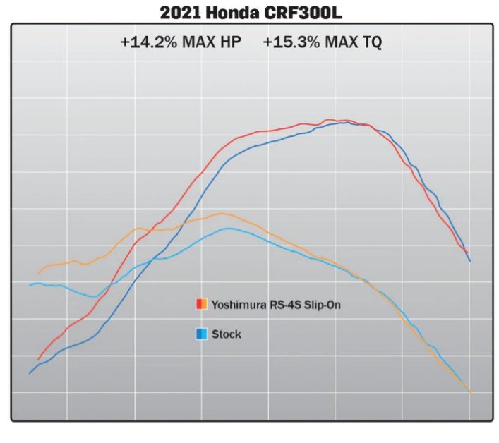

Hi,
ich hatte bei Yoshimura gesehen, dass der Auspuff ohne Yoshi-Krümmer (also mit original Krümmer) unten rum mehr Leistung liefert als das Full System. Könnte das beim Arrow auch so sein?
Gibt es da vielleicht schon Erfahrungen?
Gruß, Bernd
Gruß, Bernd
