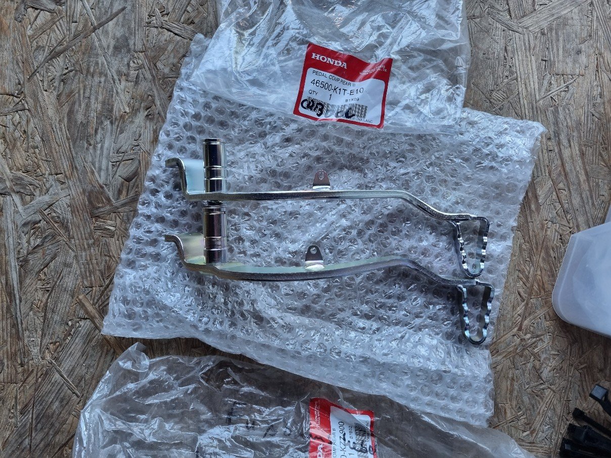

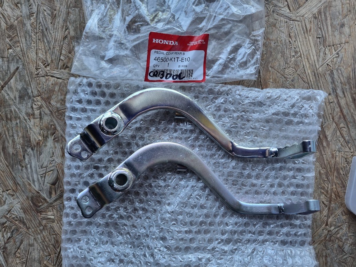

Re: CRF 300L Brems- und Schaltpedal
Das von mir verlinkte ist ja das für die CRF300L.
250L hat eine andere Teilenummer und ist auch etwas anders.
In beiden Bildern ist das der 300L oben.
Die sehen sich sehr ähnlich aber hinten der Aktuator für den Hauptbremszylinder ist an einer anderen Stelle aufgehangen und die Rückholfeder ist auch minimal versetzt. Sind also wahrscheinlich im Notfall gegeneinander austauschbar, besser wäre aber, gleich das richtige zu holen
