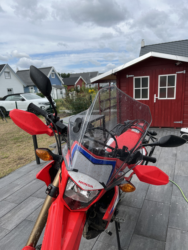

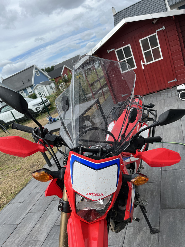

ich hatte das gleiche Problem, die Variante aus der Türkei war leider nicht verfügbar. So gabs das Windschild Universal Puig Bat. Ich hatte dies für 68€ bekomme.
Praktisch ist, dass man es beliebig während der fahrt verstellen kann. Büscche und ko hälts gut ab.
Ab 105 machts etwas geräusche am Helm.
Ich habe leider noch keins gefunden, was bei 120 gut funktioniert.
Für die Navigaion hat mein iPhone am Lenkrad mit OSMand Maps föllig ausgereicht.

Auch nicht schlecht die Variante und auch verstellbar...und da gibt's keine Vibrationen am Lenker durch den Winddruck oder so?
Wie hoch ist denn die Oberkante der Scheibe, wenn du sie ganz nach oben stellst vom Boden aus gemessen?
Und wie sind deine Erfahrungen im Offroad Betrieb oder bist du damit nur auf Straße unterwegs? Mich interessiert ob das mit den zwei Aufnahmepunkten am Lenker stabil genug ist für Offroad Einsätze..

Etwas Zahnschmerzen hätte ich bei der Befestigung. Also der obere Bügel für den Lenker. Da sie identisch erscheinen habe ich es riskiert und den günstigen bestellt. Werde berichten. Soll bei Bedarf angebracht werden, was mit 4 Schrauben ja schnell möglich ist.
Wingo
Beiträge: 11
Registriert: Sonntag 15. September 2024, 14:59
Re: CRF 300 L - Windschutzscheibe
Beitrag von Wingo » Dienstag 15. Oktober 2024, 19:42
Kurze Rückmeldung zur Bestellung. War meine erste Chinabestellung, aber der Preis war interessant, und es wurden beide bei der Suche vorgeschlagen. Hätte beim teureren etwas mehr zum Material gestanden, hätte ich auch etwas mehr ausgeben.
Bin aber zufrieden. Da die Halterung den oberen Teil der Lenkerklemmung ersetzt war mir die Qualität der Teile wichtig. Der Teil scheint ein solides Frästeil zu sein, und nicht irgend so ein leichter Guss. An der dünnsten Stelle, also im Radius des Lenkers sind 9mm Material. Passform Radius Lenker ist top. Passt so aber nur bei 22mm. Bügel ist sehr steif und verwindet, oder biegt sich nicht. Scheibe flext zwar leicht, aber scheint mir ebenfalls solide.
Nur meine persönliche Einschätzung, aber ich werde es so verbauen, da es mir ausreichend stabil erscheint.
